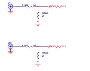

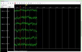

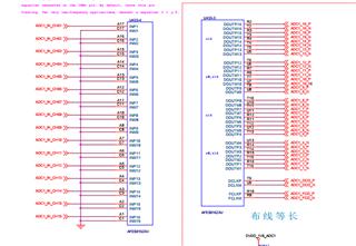

  • 1、AFE5816采集不到信号波形?在设计中,我配置AEF5816为TGC模式,外部Rs选择为50欧姆,固定增益模式,40Mz采样。在测试过程中,FPGA已经能够收到正确的测试码,但是,无论我把增益调到多大,FPGA始终不能看到信号波形。

1、您输入的是什么信号?幅值和频率是多少?

外部Rs选择为50欧姆,但是您在输入处添加了分压电路,即R2614和R2526
或R2615和R2550,那么其信号源阻抗就不再是50Ω了,它应该是相当于(RS+R2614)//R2526   ;
再看9.3.3
High-Pass Filter (HPF),e LNA High-Pass Filter (LNA HPF)这个滤波器没问题, Attenuator
High-Pass Filter (ATTEN HPF)这个滤波器还需要公式3计算下高通滤波器的截至频率:
这个LNA_INCM引脚电压正常应该是1V,因此直流耦合输入的话,您还需设置偏置电压到1V

a. 确认AFE5816的配置是否正确。根据您的描述,您已经配置了AFE5816为TGC模式,外部Rs选择为50欧姆,固定增益模式,40Mz采样。请确保这些配置与您的硬件和需求相匹配。
