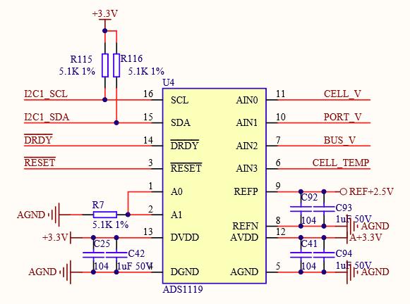

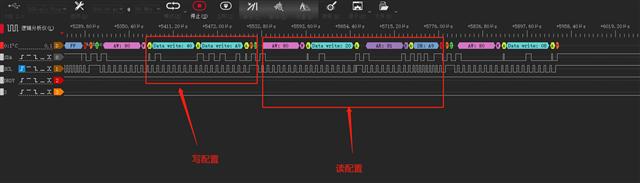

1. 配置寄存器设置错误:请确保您正确配置了ADS1119的配置寄存器。根据您的需求,您需要设置采样速率为330 SPS或1K SPS。请检查您的代码,确保配置寄存器的设置正确。

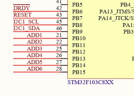

2. IIC通信问题:您提到使用STM32F103C8T6的IO口模拟IIC与ADS1119通信。请确保您的IIC通信代码正确无误,并且与ADS1119的时序要求相匹配。您可以尝试使用逻辑分析仪检查IIC信号,确保通信正常。

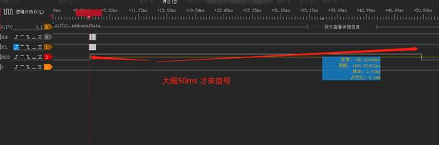

3. 延时问题:您提到在采样数据之前有一个5ms的延时。这个延时可能不足以等待DRDY信号变为低电平。您可以尝试增加延时时间,例如增加到10ms或20ms,看看是否能够解决问题。
