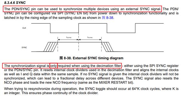

ADC3583是一款高速模数转换器,其主要特点是高速采样和高精度。根据您的需求,您希望使用4片ADC3583进行4通道的信号同步采集,采样率为64Msps,并希望这4片ADC3583能在同一时刻采集信号(即采样同步),然后将采集到的原始数据(即不抽取)送给FPGA进行同步处理。
关于您提到的“8.3.4.6 SYNC”章节,确实,SYNC信号的作用对象是DDC(数字下变频器),而非ADC。在使用其内部的抽取滤波器时,利用SYNC信号可以实现多片ADC3853的输出IQ数据的同步。但是,这种方式会降低数据采样率。
针对您的需求,虽然ADC3583本身不支持多片同步采样,但您可以通过外部同步的方式来实现。具体方法如下:
1. 使用一个外部时钟源(如晶振或PLL)为4片ADC3583提供统一的采样时钟。这样可以确保所有ADC在相同的时刻进行采样。
2. 在FPGA中,您可以设计一个同步处理模块,用于接收4片ADC3583的原始数据,并进行同步处理。这样,即使ADC本身不支持多片同步采样,您也可以通过FPGA实现信号的同步采集。
3. 虽然使用SYNC信号可以实现多片ADC3853的输出IQ数据的同步,但由于这种方式会降低数据采样率,可能不满足您的要求。因此,建议您采用上述的外部同步方法。
总之,虽然ADC3583本身不支持多片同步采样,但您可以通过外部同步的方式来实现您的需求。希望这些信息对您有所帮助。
