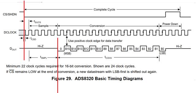

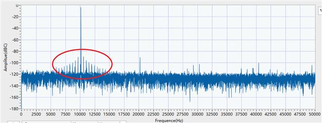

你好,关于你在使用TI的ADS8320数据转换器时遇到的频谱泄露问题,我会尽力帮助你解决。首先,我们需要了解频谱泄露现象的原因。频谱泄露通常是由于采样时间间隔不一致导致的,这可能会导致信号的混叠和失真。
在你提到的问题中,有两个可能的原因:
1. CS(Chip Select)的下降沿时间间隔不一致。
2. DCLOCK(Data Clock)的第5个下降沿时间间隔不一致。
为了确保等时间间隔采样,我们需要关注这两个方面。以下是我的建议:
1. 确保CS的下降沿时间间隔一致:CS信号用于控制ADS8320的数据转换器何时开始采样。如果CS的下降沿时间间隔不一致,可能会导致采样时间不一致,从而引发频谱泄露。因此,你需要确保CS的下降沿时间间隔一致。
2. 确保DCLOCK的第5个下降沿的时间间隔一致:DCLOCK信号用于控制ADS8320的数据转换器何时输出采样数据。如果DCLOCK的第5个下降沿时间间隔不一致,可能会导致输出数据的时间间隔不一致,从而引发频谱泄露。因此,你也需要确保DCLOCK的第5个下降沿的时间间隔一致。
总之,为了确保等时间间隔采样,你需要同时关注CS的下降沿时间间隔和DCLOCK的第5个下降沿的时间间隔。你可以尝试调整这两个信号的时间间隔,以消除频谱泄露现象。同时,你还可以检查你的硬件设计和时序,以确保信号的稳定性和一致性。希望这些建议能帮助你解决问题。
