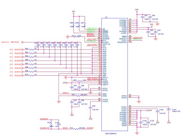

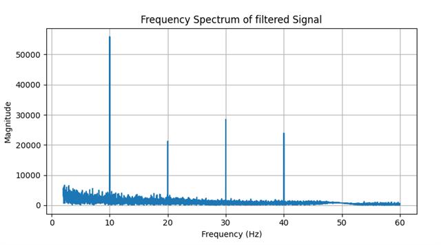

根据您提供的信息,我们可以从以下几个方面来分析和解决ADS1299的10Hz及其倍频干扰问题:
1. 电源问题:您提到在采集过程中,3V3数字电源上产生了10Hz频率的干扰,且纹波有效值变大。这可能是由于电源滤波不足导致的。建议您检查电源滤波电路,确保电源线上有足够的去耦电容。同时,可以考虑使用LDO(低功耗线性稳压器)来降低电源纹波。
2. 地线问题:地线处理不当可能会导致干扰。请确保您的地线连接正确,避免地环路。对于菊花链连接的四片ADS1299,建议使用星形接地方式,将所有设备的地线连接到一个公共点,以减少干扰。
3. 信号线干扰:信号线可能会受到电磁干扰。建议使用屏蔽线缆,并确保屏蔽层正确接地。此外,可以考虑在信号线上添加磁珠或RC滤波器来减少干扰。
4. 布局和布线问题:PCB布局和布线不当可能会导致干扰。请检查您的PCB布局,确保信号线和电源线之间的距离足够远,避免交叉。同时,尽量缩短信号线的长度,以减少干扰。
5. 时钟干扰:时钟信号可能会产生干扰。请检查您的时钟源,确保时钟信号稳定。如果可能,可以考虑使用外部时钟源来减少干扰。
6. 软件滤波:在软件层面,可以尝试使用低通滤波器来减少高频干扰。例如,可以使用巴特沃斯滤波器或切比雪夫滤波器来减少10Hz及其倍频的干扰。
综上所述,解决ADS1299的10Hz及其倍频干扰问题需要从多个方面进行排查和优化。希望以上建议对您有所帮助。
