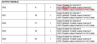

LMK1D1208P是一款由德州仪器(Texas Instruments)生产的8通道差分ADC(模数转换器)。它的enable pin(使能引脚)用于控制输出通道。当enable pin为HIGH时,表示默认状态,即输出通道被启用。
关于你的问题,"HIGH是default,意思是说pin floating的情况下内部就是置高的吗?" 这里的意思是,当enable pin没有连接到任何电路时(即floating状态),它的内部默认状态是HIGH。但这并不意味着它直接连接到VDD(电源电压)。实际上,floating状态下的引脚可能会受到外部电磁干扰,导致其状态不稳定。
在实际应用中,为了避免这种情况,建议将enable pin连接到一个稳定的电源或地线,以确保其状态稳定。在电路设计时,通常会将enable pin连接到一个上拉电阻(pull-up resistor),这样在没有连接到任何电路时,enable pin会被拉高到VDD,从而保持稳定的HIGH状态。
至于你提到的示意图,可能没有明确表示这一点。在实际应用中,需要根据数据手册和电路设计要求来正确连接enable pin。希望这个解释能帮助你理解LMK1D1208P的enable pin的工作原理。
