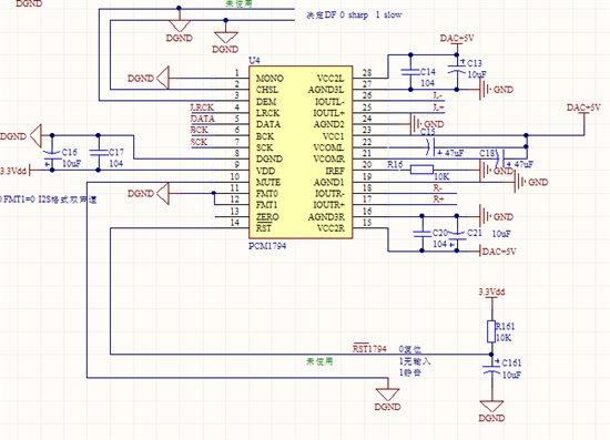

PCM1794数字模拟分开供电,二者地通过一个磁珠连接,pcm1794有轻微发热正常吗?
  • PCM1794数字模拟分开供电,二者地通过一个磁珠连接。后边使用官方滤波电路,刚开始工作正常,但是pcm1794有轻微发热,正常吗?另外工作一段时间后(大概十几分钟,有时候半个小时)就不能发声了,测量复位管脚被拉低,换了个芯片还是这样,应该不是焊接问题。是怎么回事?等几分钟后再次上电,又可以正常工作,然后又不出声。

   你的I2S信号电平也是3.3V的吗?I2S信号源和DAC之间有没有浮地等情况?

PCM1794轻微发热是正常的,因为任何电子元件在工作时都会产生一定的热量。但是,如果发热严重或者导致芯片无法正常工作,那么可能存在问题。根据您的描述,PCM1794在工作一段时间后不能发声,可能是以下几个原因导致的:
1. 电源问题:请检查数字和模拟电源是否稳定,以及电源电压是否在规定的范围内。不稳定的电源可能导致芯片工作异常。
2. 散热问题:请确保PCM1794有足够的散热条件,避免过热导致芯片性能下降。
3. 滤波电路问题:请检查官方滤波电路是否正确连接,以及滤波电路的元件是否符合规格要求。错误的滤波电路可能导致芯片工作不稳定。
4. 复位管脚问题:您提到复位管脚被拉低,这可能导致芯片无法正常工作。请检查复位管脚的连接是否正确,以及是否有其他电路导致复位管脚被拉低。
5. 芯片质量问题:虽然您已经更换了芯片,但仍然存在芯片质量问题的可能性。可以尝试更换其他批次的芯片进行测试。
建议您按照以上几点进行检查和调整,以找出问题的根本原因。如果问题仍然存在,可能需要寻求专业人士的帮助进行进一步的诊断和修复。
