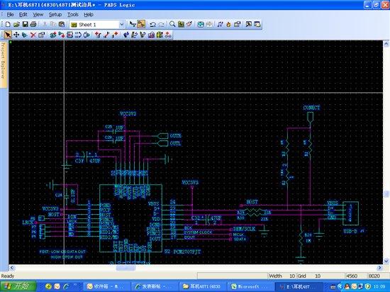

PCM2707 I2S和模拟输出是同一工作模式下,可以同时输出吗?
  • 方案概述:工厂生产线测试XBOX游戏专用耳机的治具板,要求输出I2S数字音频,对应接耳机。外置电源。芯片本身模拟输出用于调试,
                    另加DAC芯片CS4334用于调试。
    问题描述:PCB用双面板,焊了两片,上电测试,接上USB(XP系统),设备管理显示“未知设备”,电流10mA的样子,查元件焊接无误;
                   于是又测第二片,还是一样,点选设备后右键选自动更新驱动,就看到电流一下到300mA,手模2707烫手,速度掉电,等芯片冷后,
                    再上电,发现电流正常10mA,设备管理显示“USB音频驱动”,电脑似已识别,在芯片模拟输出端接上耳机,听没声音,再接
                    到DAC芯片CS4334输出端还是没声音, 手模到芯片2707烫,手感70度左右,但一看电流表只有10MA,奇怪,是VBUS电压进芯片有问题吗?
                    I2S和模拟输出是同一工作模式下,可以同时输出吗?后又测试几次,还是于上述一样,求解?问题在哪,怎样才能正常工作,

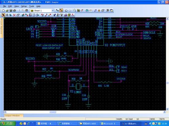

                   下面是原理图截图(附件有pads格式原理图),用外置电源,要求I2S输出,原理图应该没问题吧
    此图中USB D+接1.5K后再接3.3V  R1空不上。(CONNECT网络接3.3V)

原理图上除了耳机接口应该加隔直电容外,别的没什么问题。
I2S输出和HP输出应该可以同时。
可否断开后面的CS4344,直接看I2S有没有输出?看下是哪个CLK没有信号。
正常情况下,如果电路无误,接上去,就会显示USB声卡,正确安装了驱动,再播放音乐,就会有I2S输出。
此外,推荐一款我们的DAC——PCM5100,直接line out输出2Vrms,CS4344 3.3V供电时输出只有0.7Vrms,通常后级需要接OPA。PCM5100直接输出2Vrms,可以直接接line out输出,应用很广泛。
