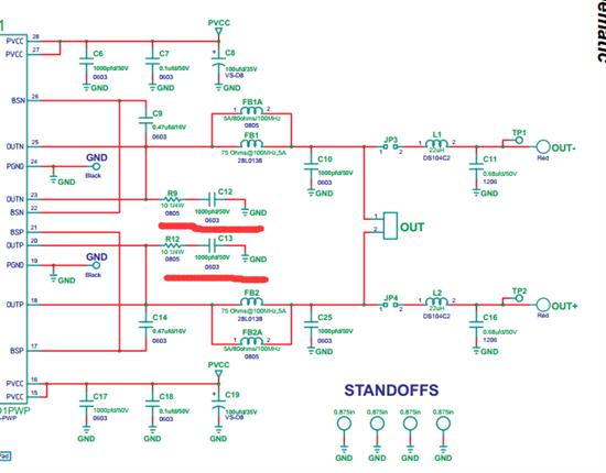

在TPA3112D1的官方电路图中,引脚20和23串联一个RC到地的作用主要是为了实现电源去耦和噪声抑制。这个RC滤波器可以帮助减少电源线上的高频噪声,提高电路的稳定性和性能。具体来说,这个RC滤波器的作用如下:
1. 电源去耦:RC滤波器可以有效地去除电源线上的高频噪声,确保电源的稳定性。这对于音频放大器等对电源稳定性要求较高的应用尤为重要。
2. 噪声抑制:RC滤波器可以减少电路中的噪声,提高信号的信噪比。这对于提高音频放大器的音质和性能非常有帮助。
在PCB布局中,确实需要尽量靠近引脚输出部分的LC滤波。这样可以减少信号传输过程中的损耗和干扰,提高滤波效果。对于PCB的要求,主要有以下几点:
1. 布线:尽量使用短而粗的导线,以减少电阻和电感。同时,尽量避免导线之间的交叉和重叠,以减少电磁干扰。
2. 地线:合理布局地线,确保地线与信号线之间的距离适中,以减少地线噪声对信号的影响。
3. 元件布局:尽量将滤波器元件靠近引脚输出部分,以减少信号传输过程中的损耗和干扰。
关于您提到的电感部分产生吱吱声的问题,可能的原因有以下几点:
1. 电感值不合适:电感值过大或过小都可能导致电感器产生噪音。您可以尝试更换不同电感值的电感器,看是否能解决问题。
2. 电感器质量问题:电感器本身的质量问题也可能导致噪音。您可以尝试更换不同品牌或型号的电感器,看是否能解决问题。
3. PCB布局问题:PCB布局不合理,导致电感器受到干扰或损耗过大,也可能产生噪音。您可以尝试优化PCB布局,看是否能解决问题。
4. 电源问题:电源不稳定或电源线上的噪声过大,也可能导致电感器产生噪音。您可以尝试优化电源设计,看是否能解决问题。
总之,解决电感器产生噪音的问题需要从多个方面进行排查和优化。希望以上建议对您有所帮助。
