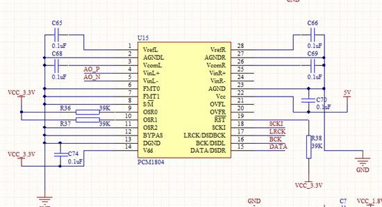

用PCM1804做音频转换,输出声音很难听是什么原因导致的?
  • 问题:用PCM1804做音频转换,最终输出声音很难听

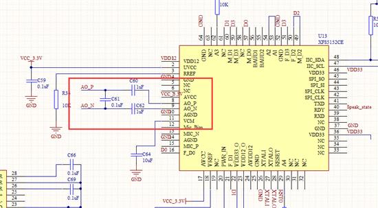

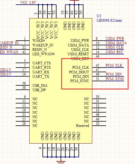

    使用环境:用科大讯飞的TTS芯片XFS5152CE输出模拟音频到PCM1804,(TTS输出是搭载在1.5V直流上的音频信号,输出引脚串联1uF电容直连到PCM1804左声道正负引脚),PCM1804输出PCM音频直连到华为全网通模块ME909S-821mini。实测时TTS芯片输出到PCM1804引脚的音频信号很好(好听的女声),PCM1804输出到ME909S-821mini采用主模式,LRCK为16kHz,BCK为1.024mKz,测两端的信号都很好,但是通过电话接听到ME909S-821mini输出的声音很难听,而且是男声了。
    目前还不确定问题在哪里,就TTS和PCM之间来检测,有几个可能,TTS输出到PCM的信号需要调制到2.5V的中心电压(已测试,无效果);TTS输出到PCM的声音信号峰值需放到2.5V。PCM和ME909S-821mini之间的问题暂时没有器件来替换查找。
    希望各位大侠帮忙看看问题在哪,万分感谢
    下面是PCM电路,9、10脚已拉低,因为当频率大于32kHz时,ME909S-821mini打电话会自动挂机。
    TTS输出
    PCM用作主模式,输出音频与ME909S-821mini直连

这个问题挺奇怪的. 声音很难听, 而且女声变男声, 往往跟失真或信号断续有关.
举报

根据您提供的信息,我们可以逐步分析可能导致输出声音难听的原因:
1. 信号链路问题:首先检查信号链路是否正确连接。确保TTS芯片的输出信号经过1uF电容连接到PCM1804的左声道正负引脚,然后PCM1804的输出信号连接到ME909S-821mini。检查所有连接是否牢固,无松动或接触不良。
2. 信号干扰:检查信号链路中是否存在电磁干扰或噪声。这可能导致信号质量下降,从而影响最终输出的声音质量。可以尝试使用屏蔽线缆或增加屏蔽措施来减少干扰。
3. 采样率和位深不匹配:检查PCM1804和ME909S-821mini的采样率和位深是否匹配。如果两者不匹配,可能导致声音质量下降。确保PCM1804的采样率和位深与ME909S-821mini的输入要求相匹配。
4. PCM1804设置问题:检查PCM1804的配置是否正确。确保LRCK为16kHz,BCK为1.024MHz。如果设置不正确,可能导致声音质量下降。
5. ME909S-821mini设置问题:检查ME909S-821mini的设置是否正确。确保其输入模式、采样率和位深与PCM1804的输出相匹配。如果设置不正确,可能导致声音质量下降。
6. 电话线路问题:电话线路可能对声音质量产生影响。尝试使用不同的电话线路或设备进行测试,以排除电话线路问题。
7. 音频信号处理问题:如果以上步骤都无法解决问题,可能是音频信号在处理过程中出现了问题。可以尝试使用其他音频转换芯片或设备进行测试,以确定问题是否出在PCM1804上。
通过以上步骤,您可以逐步排查可能导致输出声音难听的原因,并采取相应的解决措施。希望这些建议对您有所帮助。
