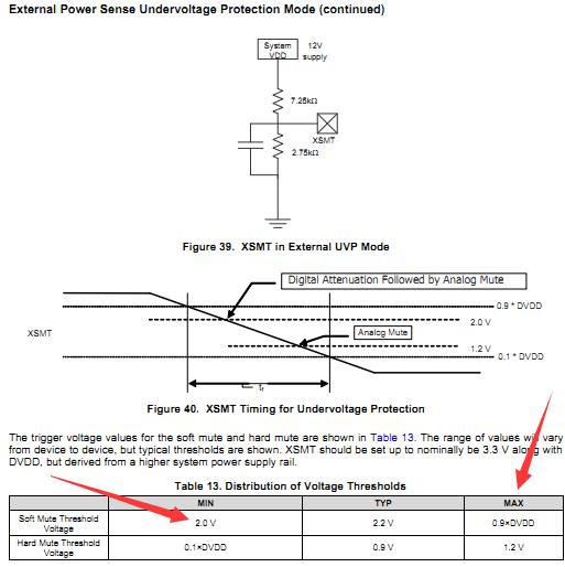

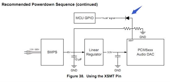

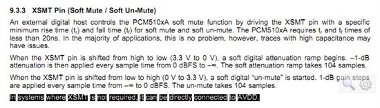

  • 我们准备使用PCM1502A进行I2S to Analog 转换,datasheet中XSMT PIN的硬件用法有几个地方存在歧义。
    现在DVDD准备使用1.8V,即数字IO口(I2S)为1.8V。不准备使用DAC的MUTE功能,按理应该上拉到DVDD电源?但是datasheet中写Un-MUTE 数字部分需要大于2V(11.3中),或者直接连接到AVDD(9.3.3)?但是看11.2.2应该是IC内部有默认上拉的,应该悬空就是默认Un-MUTE。到底哪个是对的?谢谢!

DVDD是1.8V, 不用soft mute, 正确解法就是连到DVDD
 实际上,DVDD用1.8V, soft mute 不再工作(也无法工作),1.8V un-mute设备。 XSMT to 0V , hard mute 设备。

在PCM1502A的数据手册中,关于XSMT引脚的硬件用法确实存在一些歧义。根据您的描述,您准备使用1.8V的DVDD,并且不打算使用DAC的MUTE功能。在这种情况下,我们可以分析以下几个方面来解决您的疑问:
1. 首先,根据数据手册中的9.3.3节,AVDD是模拟电源,而DVDD是数字电源。由于您的数字IO口(I2S)使用的是1.8V,因此应该使用DVDD作为参考电源。
2. 在11.3节中,提到了Un-MUTE数字部分需要大于2V。这里的2V是指相对于地(GND)的电压。由于您不打算使用MUTE功能,因此不需要考虑这个条件。
3. 根据11.2.2节,IC内部确实有一个默认的上拉电阻。这意味着当XSMT引脚悬空时,它将默认为Un-MUTE状态。因此,在这种情况下,您可以将XSMT引脚悬空,以实现默认的Un-MUTE状态。
综上所述,根据您的需求和数据手册中的信息,您可以将XSMT引脚悬空,以实现默认的Un-MUTE状态。这样,您就可以使用1.8V的DVDD作为数字IO口(I2S)的电源,而不需要额外的上拉电阻。希望这个解答能帮助您解决问题。
