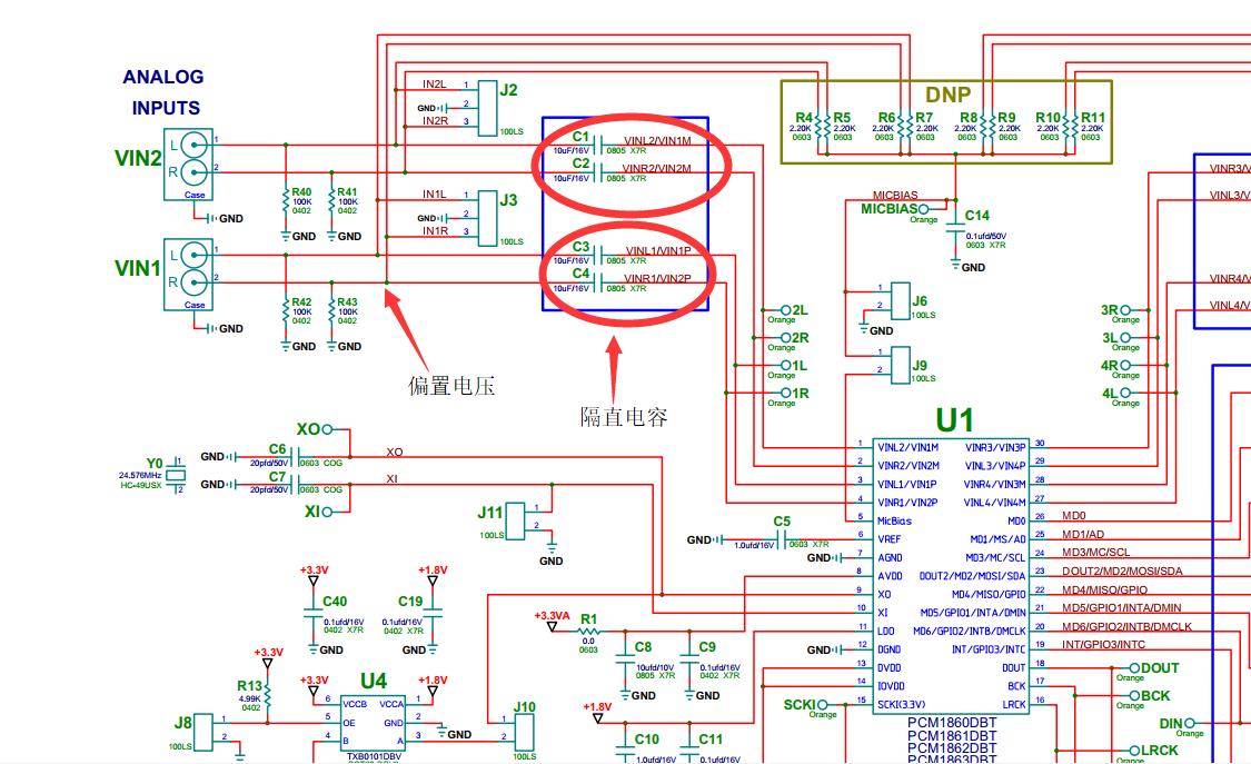

求助,PCM典型电路的疑问求解
你们好,请你们耐心细致的帮我解决这两个问题,非常着急,感谢!
第一,音频模拟信号肯定是正负变化的交流信号,在加上偏置电压2.6V后,音频信号是一个带直流偏置的交流信号。但是!,经过一个隔直电容,音频信号中的直流偏置电压无法通过,那音频信号输入到PCM1865的输入管脚不就还是正负电压吗?可是手册上PCM1865只能接受正电压呀?这不是自相矛盾吗?
第二,如果这个所谓的“隔直电容”并没有隔直的功能,而是滤波之类的功能。那么音频模拟信号再加上直流偏置电压(从数据手册上知道直流偏置电压为2.6v)后肯定超过了PCM1865的模拟输入最大值2.1V,这是为什么?

输入端的电容就是隔直的作用,目的是为了保证输入信号是完全的交流信号,输出也一样,有些音频芯片集成DC detect保护电路的,比如输出发现有DC信号的话,会导致fault 有效,产生报警信号。
而PCM1865 也是一样的,输入需要正输入,如果前端输入信号为正负信号的话,需要将其转换为正信号,需要满足PCM1865 的输入范围。
