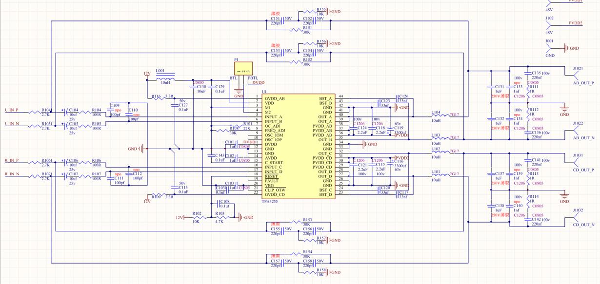

做的TPA3255的Post-Filter Feedback电路不正常,上电就保护怎么解决?
  • 电路如下

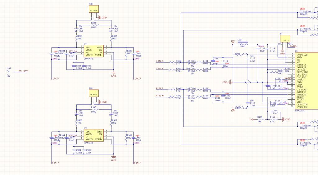

    第一次接上喇叭上电,喇叭啪的一声 然后就进入保护状态了(输出电压均为0.6V左右),我做了以下测试:
    1.测量C104、C105、C106、C107四个耦合电容两端的电压,电容输入侧电压均为5.6V左右(opa1632输出的偏置电压),电容输出测电压分别为3.34V、1.89V、1.55V、3.34V;
    2.拆除C104、C105、C106、C107四个耦合电容,测量耦合电容输出侧焊盘的电压仍为3.34V、1.89V、1.55V、3.34V,怀疑此3255已损坏;
    3.更换新的3255之后,在C104、C105、C106、C107已拆除的情况下上电,电路未进入保护状态,输出正常,测量耦合电容输出侧焊盘的电压,均为3.34V,测量耦合电容输入侧焊盘的电压均为7V多,3255输出电压均为23V左右(48V供电);
    4.将C104、C105、C106、C107重新装上,再次上电3255再次进入保护状态,测量耦合电容输出侧电压分别为0V、0V、3V、0V,输出电压为48V、48V、0.6V、0.6V;
    5.再次拆除C104、C105、C106、C107后上电,与第4点的现象相同;
    6.断电后使用万用表的二极管档位测量3255四个输入管脚的对地压降,变为100多、100多、1200多、100多,怀疑输入端已损坏。
    电路平衡输入部分参考《TAS5630PHD2EVM User's Guide》
    功放部分参考《TPA324x and TPA325x Post-Filter Feedback》《TPA3255EVM User's Guide》《TPA3251D2EVM User's Guide》
    请教各位专家,电路中哪里不对会造成这样的情况,应该如何修改
    已经烧坏两块了......愁......

从您的描述来看,问题可能出在耦合电容或者TPA3255本身。为了解决这个问题,您可以尝试以下步骤:
1. 检查耦合电容:确保C104、C105、C106和C107的电容值和耐压值符合TPA3255的要求。如果电容损坏或参数不符合要求,更换新的耦合电容。
2. 检查电路连接:确保所有连接都正确无误,没有短路或断路的情况。特别是检查耦合电容的连接,确保它们正确连接到TPA3255的输入和输出端。
3. 检查电源电压:确保电源电压稳定且在TPA3255的工作范围内。过高或过低的电源电压可能导致保护功能启动。
4. 检查负载:确保喇叭的阻抗和功率符合TPA3255的输出要求。如果喇叭的阻抗或功率过高,可能导致TPA3255过载保护。
5. 检查保护电路:检查TPA3255的保护电路是否正常工作。如果保护电路损坏或参数设置不正确,可能导致保护功能误启动。
6. 检查TPA3255的引脚配置:确保TPA3255的引脚配置正确,特别是与保护功能相关的引脚。如果引脚配置错误,可能导致保护功能误启动。
7. 如果以上步骤都无法解决问题,您可以尝试使用其他型号的音频放大器,以排除TPA3255本身的问题。
通过以上步骤,您应该能够找到问题的原因并解决保护功能误启动的问题。希望这些建议对您有所帮助!
