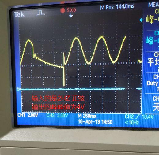

TPA3116是一款音频放大器,适用于驱动扬声器。然而,您提到的应用场景是非音频项目,且驱动的是一个4欧姆的音圈电机。在这种情况下,TPA3116可能会遇到一些挑战,导致偶尔发生DC FAULT。
1. 输入信号:您使用的是2Hz的正弦信号,这意味着信号的周期为500ms。在这种情况下,信号的上升和下降时间可能会相对较长,导致放大器在某些时刻输出电压超过DC fault阈值(2.6V)。
2. 供电电压:您使用的是12V供电。在这种情况下,放大器的输出电压可能会在某些时刻超过DC fault阈值,导致偶尔发生DC FAULT。
为了解决这个问题,您可以尝试以下方法:
1. 调整输入信号的频率:尝试提高输入信号的频率,以减少信号的上升和下降时间。这可能会降低放大器输出电压超过DC fault阈值的概率。
2. 使用低通滤波器:在放大器的输出端添加一个低通滤波器,以减少输出电压的波动。这可能会降低放大器输出电压超过DC fault阈值的概率。
3. 选择其他芯片:如果您的应用场景不需要音频放大器的功能,您可以考虑使用其他类型的放大器,如线性放大器。这些放大器通常没有DC fault功能,因此不会产生类似的故障。
总之,TPA3116在您的应用场景中可能会遇到一些挑战,导致偶尔发生DC FAULT。您可以尝试调整输入信号的频率、使用低通滤波器或选择其他类型的放大器来解决这个问题。
