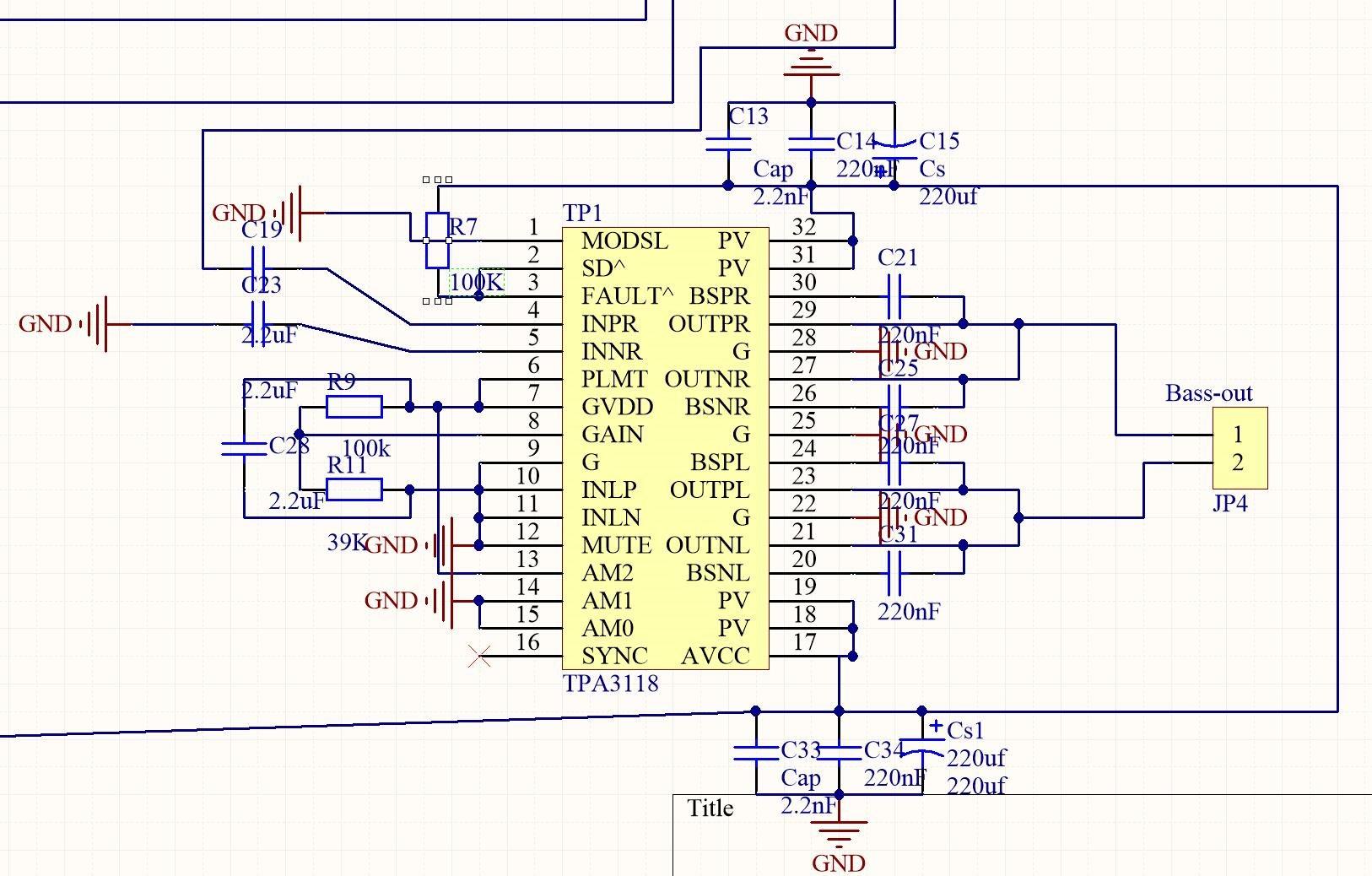

TPA3118低音通道上电播放时出现声音断续,为什么?SD和Fauld直接连接的时候是否可以不用上拉电阻呢?
  • 低音通道上电播放时出现声音断续,大约间隔两秒会停止三四秒。 在芯片较冷,音量并不大的状态下也出现这个问题。  电路上设置了1.2mhz的频率,SD和Fault连接,并且用PV拉高。
    希望得到解答。 增益为32DB 信号输入电容为1uf
    另外:SD和Fauld直接连接的时候是否可以不用上拉电阻呢?

 fault 除了过热条件外, 还有过流和过压(直流偏置电压)的条件。

庞兴玉
2024-10-16 15:59:58
TPA3118在Over Current、Over Temperature、Too High DC Offset情况下,Faultz 管脚都会拉低,除了过温保护外,检查下是否过流或者DC 检测保护了。
SDZ管脚是Shutdown管脚,输入高电平时使能输出;Faultz是OD输出,需要接上拉。SD和Faultz直接连接,不接上拉电阻应该是不可以的。
