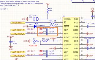

我们设计的板子,使用的电源电压范围是12V~24V供电,就是PVCC,AVCC是12V~24V。功放芯片的增益设置为固定的32dB。板子能正常工作。
在供电电压是12V的时候,测量RINP,RINN,LINP,LINN这四个脚,发现直流电压大概是2V,而不是手册中的3V,这是为啥。
音频输入脚的偏置电压 和电源电压的大小有关系吗?
  •     你好,音频信号输入的时候,采用了交流耦合。耦合电容是10uF的。

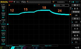

    分别用12V、15V、18V、24V供电,测得音频输入脚的偏置电压波形如上图。

  •         在测试过程中,我们发现,如果P12 MUTE脚保持搞电平(手动将MUTE拉到3.3V),RINP和RINN脚偏置电压是3V。MUTE变成低电平,RINP和RINN脚偏置电压下降到2V。
    如果将P2 nSD拉低,进入低功耗状态,RINP和RINN脚偏置电压会从2V逐渐下降。

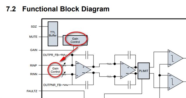

    看功放内部框图,nSD和mute对增益控制有影响,应该是这里导致了RINP和RINN脚偏置电压不在3V。

RINP,RINN,LINP,LINN您是交流耦合输入吗?或者您可以附上您的电路图看一下吗? 这四个管脚偏置在3V是内部偏置在3V,应使用交流耦合输入以避免输入信号影响偏置电压。

看下面 TPA3116D2 内部功能框图,这个偏置电压可能与供电电压有关,但是 datasheet 在管脚定义处说明了偏置在3V,不应随供电电压改变;
您实测在不同供电电压时,输入处的偏置电压实测分别是多少?最好附上测试RINP,RINN,LINP,LINN管脚处的波形。
