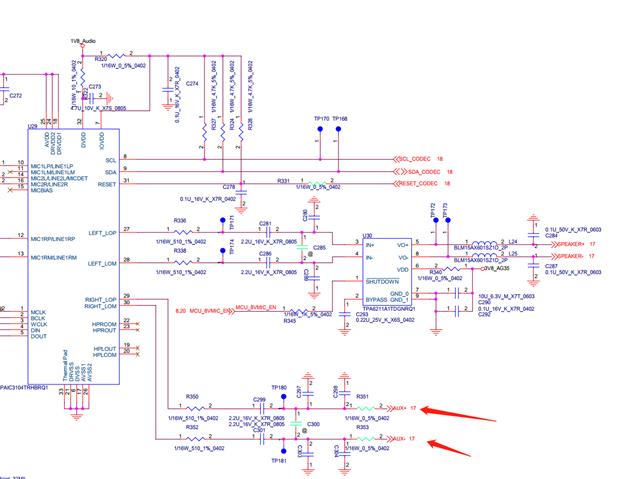

TLV320AIC3104-Q1是一款音频编解码器,用于处理音频信号。在设计电路时,我们需要考虑信号的传输和连接方式。以下是关于您的问题的一些建议:
1. 首先,我们需要了解AUX+和AUX-的定义。AUX+和AUX-通常用于表示音频信号的正负极,其中AUX+是正极,AUX-是负极。
2. 接下来,我们需要查看TLV320AIC3104-Q1的数据手册,了解其输出引脚的功能。在数据手册中,我们可以找到RIGHT_LOP和RIGHT_LOM两个输出引脚。RIGHT_LOP表示右声道输出的正极,RIGHT_LOM表示右声道输出的负极。
3. 根据数据手册的描述,我们可以得出结论:RIGHT_LOP和RIGHT_LOM可以分别连接到车机的AUX+和AUX-。
4. 在软件配置方面,我们需要根据具体的硬件平台和软件环境进行设置。通常,我们需要配置音频驱动程序,以便正确地将音频信号从TLV320AIC3104-Q1传输到车机。这可能包括设置采样率、位深度、通道数等参数。
5. 在配置过程中,我们需要确保音频信号的正负极正确连接。例如,将RIGHT_LOP连接到AUX+,将RIGHT_LOM连接到AUX-。
6. 最后,进行实际测试,确保音频信号能够正确传输和播放。
总之,TLV320AIC3104-Q1的RIGHT_LOP和RIGHT_LOM两个输出引脚可以分别连接到车机的AUX+和AUX-。在软件配置方面,需要根据具体的硬件平台和软件环境进行设置,确保音频信号的正负极正确连接。
