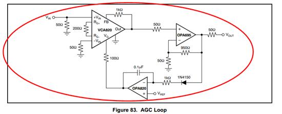

AGC(自动增益控制)电路的主要作用是自动调整放大器的增益,以保持输出信号的幅度在一定范围内稳定。在您提供的VCA822/820为核心的AGC电路中,您已经测试了单频信号和固定频率下的输入幅度变化,以及在20MHz范围内的频率变化,AGC均能正常工作。但是,在输入调幅波时,输出仍然是调幅波,而不是预期的等幅波。这可能是由于AGC的稳幅跟踪速率不够快导致的。
1. AGC的稳幅跟踪速率有多快?
AGC的稳幅跟踪速率取决于电路的设计和元件参数。在您的电路中,可能受到以下几个因素的影响:
a. VCA822/820芯片的响应速度:VCA822/820是一款可变增益放大器,其响应速度会受到内部电路设计和元件参数的影响。您可以通过查阅芯片的数据手册来了解其响应速度。
b. OPA820构成的积分电路:积分电路的响应速度受到积分时间常数的限制。积分时间常数与电路中的电阻和电容值有关。您可以通过调整电阻和电容的值来改变积分电路的响应速度。
c. 电路中的其他元件:电路中的其他元件,如电阻、电容、二极管等,也可能影响AGC的稳幅跟踪速率。
2. 跟踪速率受什么限制?
AGC的稳幅跟踪速率可能受到以下因素的限制:
a. 芯片压摆率:芯片的压摆率是指芯片在电压变化时,输出电压跟随输入电压变化的速度。如果芯片的压摆率较低,可能导致AGC的稳幅跟踪速率不够快。
b. 积分电路的响应速度:如前所述,积分电路的响应速度受到积分时间常数的限制。如果积分时间常数较大,可能导致AGC的稳幅跟踪速率不够快。
c. 电路设计:电路设计中的元件选择和参数设置也会影响AGC的稳幅跟踪速率。例如,电路中的滤波器、放大器等元件的性能可能会影响AGC的稳幅跟踪速率。
为了提高AGC的稳幅跟踪速率,您可以尝试以下方法:
1. 选择具有较高压摆率的芯片。
2. 调整积分电路中的电阻和电容值,以减小积分时间常数。
3. 优化电路设计,选择合适的元件和参数设置。
总之,AGC的稳幅跟踪速率受到多种因素的影响,包括芯片压摆率、积分电路的响应速度和电路设计。通过优化这些因素,您可以提高AGC的稳幅跟踪速率,使其能够更好地处理调幅波等复杂信号。
