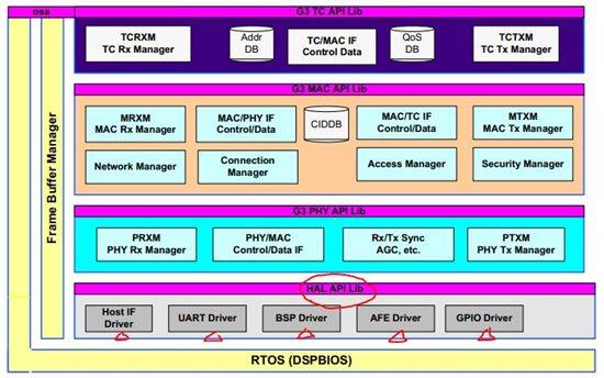

用F28069+AFE032画了个板子用来做PLC传输,如何使用手上的几个lib文件?
  • 我用F28069+AFE032自己画了个板子,想用来做PLC传输。现在不知如何使用手上的几个lib文件。有三个疑问:

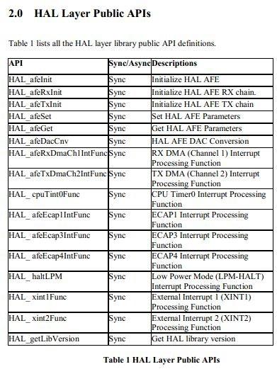

        1.hal_afe031_f2806x.lib里是否包含了说明文档ti_plcSUITE_G3_phy_api.pdf中HAL层的全部功能:Host IF Driver、UART Driver、 BSP Driver、AFE Driver、GPIO Driver?
        2.在hal_afe031_f2806x.lib的说明文档TI_plcSUITE_hal_api.pdf中没有看到与管脚设置有关的API,这个lib仅仅能用于ti官方的PLC套件产品(如TMDSPLCKIT-V3)吗,如何设置才能用在自己的板子上?
        3.如果这个hal_afe031_f2806x.lib不能使用,是不是自己重新实现这个lib中的所有功能就可以和其它的几个lib(phy、mac相关的lib)对接上,这样做是否现实?
