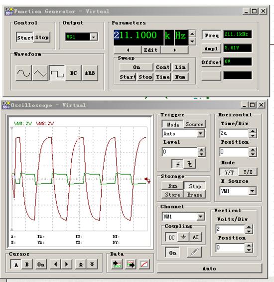

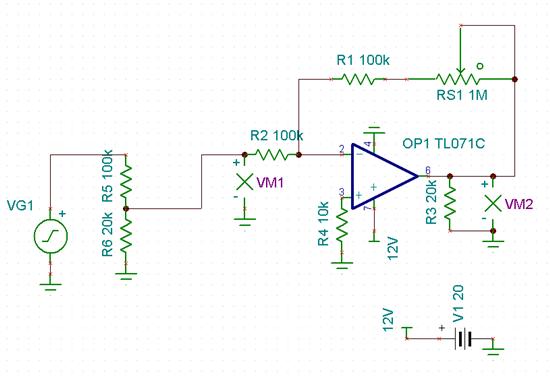

首先,我们需要解决您的问题。以下是针对您提出的问题的解答:
1. 选择合适的运放:TL071C 是一款通用运算放大器,适用于许多应用。然而,对于高速应用(如50kHz的PWM信号),可能需要选择具有更高带宽和更快响应时间的运放。例如,您可以考虑使用高速运放如LMH6641或OPA4377。
2. 脉冲变形的原因:脉冲变形可能是由于运放的带宽不足、输入/输出阻抗不匹配或电源噪声等原因造成的。为了解决这个问题,您可以尝试以下方法:
a. 确保运放的电源电压和电流满足要求。
b. 使用低阻抗的输入和输出信号源。
c. 在运放的输入端添加一个小电容(如1nF)以减少高频噪声。
3. 在TIAN软件中生成PWM信号:
a. 打开TIAN软件,创建一个新的电路图。
b. 在电路图中添加一个PWM发生器(可以在“信号源”类别中找到)。
c. 设置PWM发生器的参数,如频率(50kHz)、占空比和脉冲宽度(1µs)。
d. 将PWM发生器的输出连接到运放的输入端。
e. 调整运放的增益和偏置,以实现所需的输出幅度范围(1-10V)。
f. 将运放的输出连接到负载或示波器,以观察PWM信号。
希望这些解答能帮助您解决问题。如果您还有其他问题,请随时提问。
