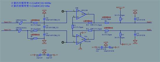

电路长期漂移较大可能是由多种原因导致的,以下是一些建议和可能的原因:
1. 温度影响:温度变化可能导致元件参数发生变化,从而影响电路的稳定性。可以考虑使用温度补偿元件或在设计中考虑温度系数。
2. 电源稳定性:电源波动可能导致电路漂移。确保电源稳定,可以使用稳压器或线性稳压器来提高电源稳定性。
3. 元件质量:低质量的元件可能导致电路漂移。选择高质量的元件可以降低漂移。
4. 电路设计:检查电路设计是否存在问题,例如反馈回路、滤波器等。优化电路设计可以降低漂移。
5. 接地问题:不良的接地可能导致电路漂移。确保接地良好,使用星型接地或多点接地。
6. 信号源稳定性:信号源本身的稳定性也会影响电路的漂移。确保信号源稳定。
关于您提到的去掉2.5V上拉电阻后漂移降低的问题,这可能是因为去掉上拉电阻后,电路的输入阻抗增加,从而降低了对信号源的负载效应。但是,由于您的电路需要支持正负信号输入,去掉上拉电阻可能不是一个好的解决方案。
您可以尝试以下方法来解决这个问题:
1. 使用差分放大器:差分放大器可以有效地抑制共模干扰,提高信号的稳定性。
2. 使用仪器放大器:仪器放大器具有高输入阻抗和低输出阻抗,可以提高信号的稳定性。
3. 增加滤波器:在电路中增加滤波器可以减少高频噪声,提高信号的稳定性。
4. 使用精密元件:使用精密电阻、电容等元件可以降低电路的漂移。
5. 优化PCB布局:合理的PCB布局可以减少电磁干扰,提高信号的稳定性。
希望这些建议能帮助您解决问题。
