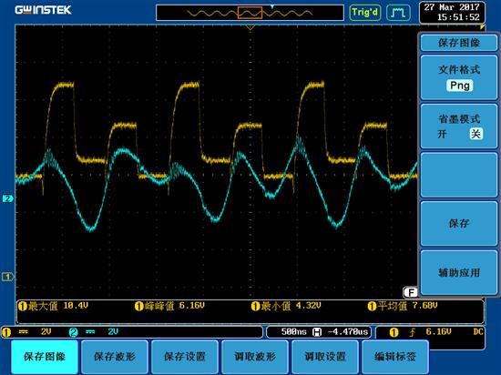

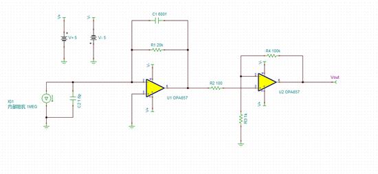

要使接收信号的上升沿和下降沿时间变短,从而使信号更陡峭,可以尝试以下几种方法:
1. **增加增益**:提高OPA657的增益可以加快信号的上升和下降速度。检查OPA657的数据手册,确保在提高增益的同时不会超过其最大输入电压范围。
2. **优化反馈网络**:调整反馈网络的电阻和电容值,以改善放大器的频率响应。减小反馈电容可以提高放大器的带宽,从而使信号上升和下降速度更快。
3. **使用更快的OPA657配置**:OPA657有多种配置方式,包括单位增益稳定和非单位增益稳定。选择适合您应用的配置,以实现更快的信号响应。
4. **添加补偿电容**:在OPA657的输入端添加一个小电容(例如1nF),可以帮助减少输入信号的噪声,从而提高信号的上升和下降速度。
5. **优化电源设计**:确保OPA657的电源设计稳定且具有足够的电流容量。不稳定的电源可能会影响放大器的性能,导致信号上升和下降速度变慢。
6. **检查信号源**:如果可能的话,检查信号源是否有问题。信号源的质量问题也可能导致接收信号的上升和下降速度变慢。
7. **使用其他放大器**:如果OPA657无法满足您的需求,可以考虑使用其他具有更快响应速度的放大器。
请注意,实际操作时可能需要尝试多种方法的组合,以达到最佳效果。希望这些建议能帮助您解决问题。
