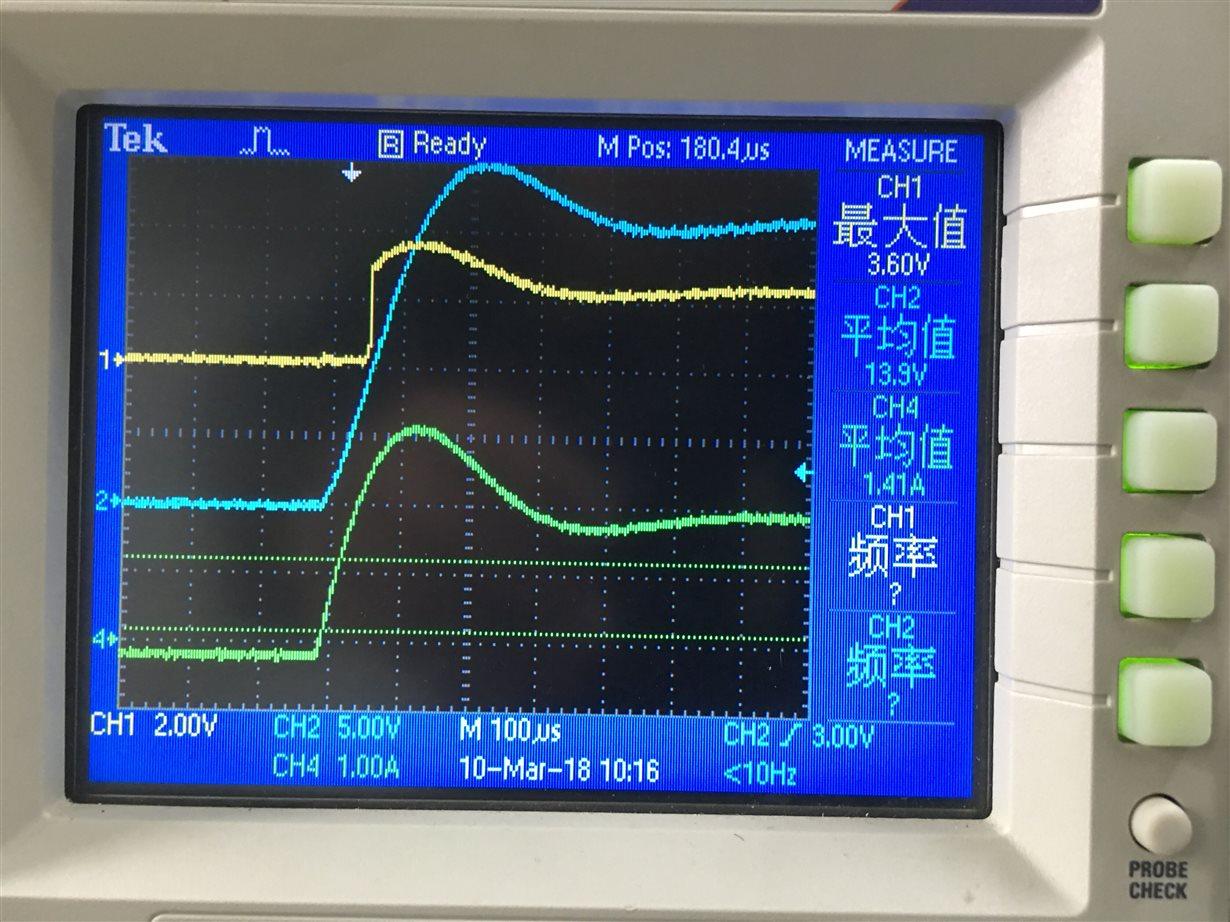

从您的描述来看,INA128在开始时无法跟随BUCK电感电流,但在100us后恢复正常。这种情况可能是由以下几个原因导致的:
1. **启动时间**:INA128可能需要一定的启动时间来稳定其输出。这个时间可能与电源电压、输入信号幅度和增益设置有关。
2. **输入电容**:如果INA128的输入端存在较大的输入电容,那么在电路启动时,电容需要一定的时间来充电,这可能导致输出信号在开始时无法立即跟随输入信号。
3. **增益设置**:您提到的增益设置为51,这可能导致在电路启动时,输出信号的上升速度较慢。您可以尝试调整增益设置,以提高输出信号的响应速度。
4. **电流检测电阻**:您使用的是20mΩ的小电阻来检测电感电流。如果这个电阻的值不准确或者存在一定的误差,可能会导致INA128在开始时无法准确检测到电流变化。
5. **电源稳定性**:如果INA128的电源电压不稳定,可能会导致其输出信号在开始时无法立即跟随输入信号。您可以检查电源电路,确保电源电压稳定。
6. **PCB布局**:如果PCB布局不合理,可能会导致信号传输延迟或者干扰,从而影响INA128的输出信号。您可以检查PCB布局,确保信号传输路径尽可能短且没有干扰。
为了解决这个问题,您可以尝试以下方法:
1. 检查INA128的电源电压,确保其稳定。
2. 调整增益设置,以提高输出信号的响应速度。
3. 检查电流检测电阻的值,确保其准确无误。
4. 优化PCB布局,减少信号传输延迟和干扰。
5. 如果可能,尝试使用其他类型的电流检测方法,例如使用霍尔效应传感器。
希望这些建议能帮助您解决问题。如果问题仍然存在,请提供更多详细信息,以便我们能够更好地帮助您。
