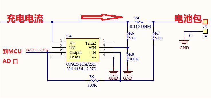

求助,关于OPA251应用遇到的疑问求解
  • 目前项目使用OPA251做电池包充电的电流参样, 但在实际应用中发现没有充电电流的情况下,OPA的输出端有170mV左右的电平,从而导致MCU的AD口误判检测到有充电电流通过。正常的PCBA输出正常均为20mV左右。  附图1为部分设计原理。  针对此问题,我们在分析的过程中发现所有故障PCB的R6电阻均小于R7的阻值,对调R6和R7的阻值后,异常的板子功能恢复正常。(注:R4,R6,R7,R8,R9电阻的公差为1%)
    因此, 需要ti 的技术大佬帮忙回复以下问题:
    1. R6小于R7的情况下, 运放的工作状态与正常状态在差异(同相与反相?)
    2. 在实际应用中如果计算或者匹配R4,R6,R7,R8,R9的阻值。

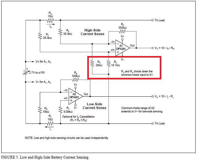

    3. 参考OPA241 Datasheet的规格书后, 如何计算和匹配规格书中R2和R4的阻值(附图2)。
    ItemR6
    Actual Value
    R7
    Actual Value
    150.951.12
    250.9851.14
    350.8551.08
    450.9751.08
    550.8650.98
    650.9151.28
    750.8351.32
    850.8351.02
    950.7851.02
