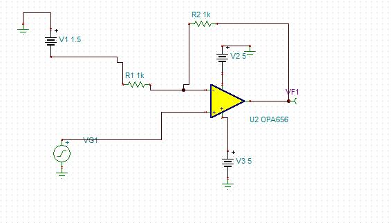

根据您的描述,OPA656减法器电路出现谐振的原因可能有以下几点:
1. 长电线:您提到的电线长度不到1米,虽然不长,但仍然可能导致信号传输过程中的电感效应。电感效应可能导致信号在传输过程中产生谐振。
2. 电源稳定性:如果电源不稳定,可能导致OPA656的输出出现谐振现象。请检查电源是否稳定,以及电源滤波是否足够。

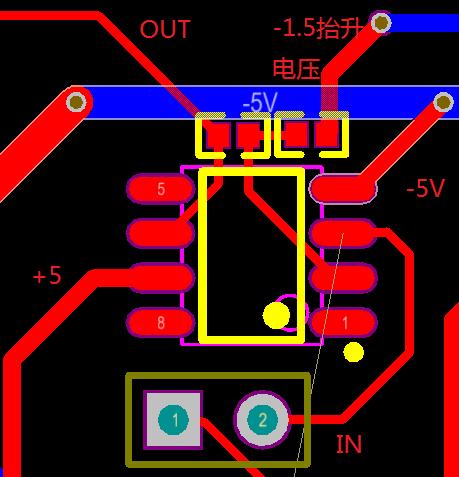

3. 反馈网络:反馈网络的设计可能不恰当,导致电路出现谐振。请检查反馈电阻和电容的值是否合适。
4. 电路布局:电路布局可能影响信号传输,导致谐振。请检查电路布局是否合理,避免信号回路过长。
针对这些问题,您可以尝试以下解决方案:
1. 缩短电线长度:尽量使用较短的电线连接信号发生器和OPA656,以减少电感效应。
2. 检查电源稳定性:确保电源稳定,并检查电源滤波是否足够。
3. 调整反馈网络:尝试调整反馈电阻和电容的值,以消除谐振现象。
4. 优化电路布局:重新布局电路,避免信号回路过长,减少谐振的可能性。
5. 使用双极性电源:如果可能,尝试使用双极性电源为OPA656供电,以提高稳定性。
6. 在反馈电阻上并联一个合适的电容:您已经尝试了5pF的电容,但可能需要尝试不同容值的电容,以找到消除谐振的最佳值。
7. 使用高频特性更好的运放:如果问题仍然存在,可以考虑使用具有更好高频特性的运放,以减少谐振现象。
通过尝试这些解决方案,您应该能够找到消除OPA656减法器电路谐振问题的方法。
