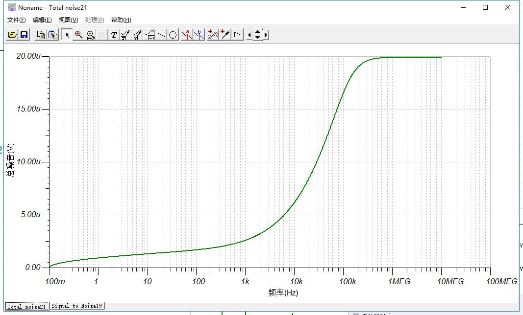

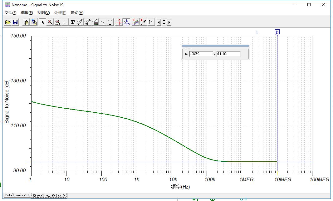

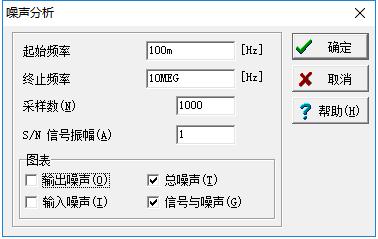

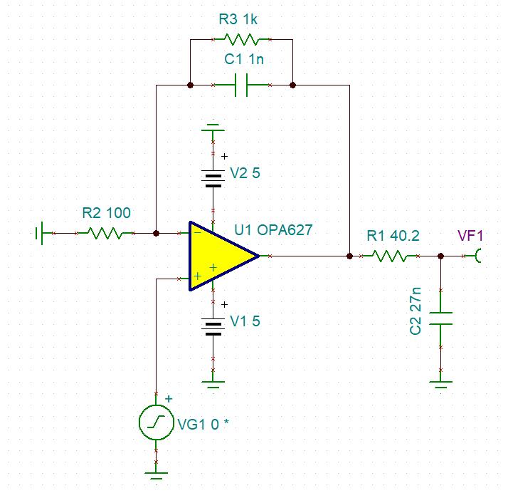

在这个问题中,我们需要分析信噪比的计算和仿真结果之间的差异。首先,我们来逐步检查计算过程。
1. 已知Total Noise为20uV RMS(有效值)。
2. 根据有效值与峰峰值(VPP)的关系,VPP = 2 * 有效值。所以,VPP = 2 * 20uV = 40uV。这里,您的计算有误,应该是40uV而不是120uV。
3. 信号幅度为2V。
4. 信噪比(SNR)的计算公式为:SNR = 20 * log10(信号幅度 / 噪声VPP)。将已知值代入公式,我们得到:SNR = 20 * log10(2V / 40uV)。
现在我们来计算这个表达式:
= 20 * log10(2 / 0.00004)
= 20 * log10(50000)
= 20 * 4.69897
≈ 93.9794 dB
根据这个计算,信噪比应该约为94 dB,与仿真结果相符。所以,问题出在噪声VPP的计算上。正确的噪声VPP应该是40uV,而不是120uV。这解释了为什么仿真结果与您的预期不符。
