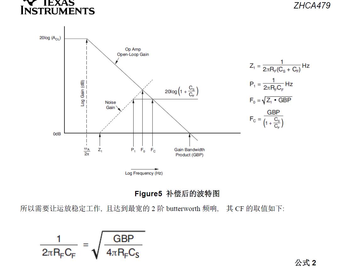

求助,关于跨阻型放大器应用指南CF的取值问题
开启该帖子的消息推送
跨阻型运放
CF
让运放稳定工作, 且达到最宽的2 阶butterworth 频响, 其CF 的取值的等式是如何推导的,还请大伙赐教。
