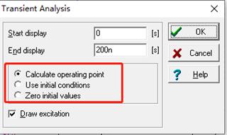

TINA-TI(Tina's Integrated Nano-Circuits Analyst)是一款用于模拟和分析纳米电子电路的软件。在进行瞬态仿真时,我们需要选择合适的初始条件和仿真模式。以下是对您提到的三个模式的详细解释:
1. Calculate operating point(计算工作点):
这个选项允许软件在开始瞬态仿真之前,先计算电路的工作点(即直流工作点)。这有助于确保电路在瞬态仿真开始时处于一个稳定的初始状态。如果您的电路在直流条件下具有稳定的工作点,选择这个选项可以提高仿真的准确性。
2. Zero initial values(零初始值):
选择这个选项时,软件将为电路中的所有节点和元件设置初始值为零。这意味着在瞬态仿真开始时,电路中的电压和电流都是从零开始变化的。这个选项适用于那些在仿真开始时不需要考虑初始状态的电路。
3. Use initial values from last transient simulation(使用上次瞬态仿真的初始值):
当您进行多次瞬态仿真时,这个选项允许您使用上次仿真的初始条件作为本次仿真的起点。这可以节省计算时间,特别是在进行参数扫描或优化时。但是,请注意,如果电路的初始条件在两次仿真之间发生了显著变化,这个选项可能会导致不准确的结果。
在选择仿真模式时,您需要根据电路的特性和仿真目标来决定。以下是一些建议:
1. 如果您的电路在直流条件下具有稳定的工作点,并且您希望从这个工作点开始进行瞬态仿真,那么选择“Calculate operating point”选项。
2. 如果您的电路在瞬态仿真开始时不需要考虑初始状态,或者您希望从零开始观察电路的响应,那么选择“Zero initial values”选项。
3. 如果您正在进行多次瞬态仿真,并且希望使用上次仿真的初始条件作为本次仿真的起点,以节省计算时间,那么选择“Use initial values from last transient simulation”选项。
最后,请确保在进行瞬态仿真之前,仔细检查电路的参数和元件设置,以确保仿真结果的准确性。
