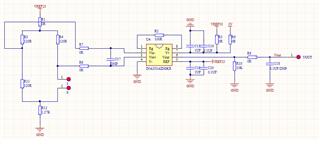

INA333输出电压特征为50HZ,100mV是否正常?

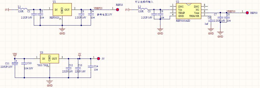

REF5050, REF3025,电路原理图如下:
电路说明:5,6触点焊接1个应变片(可以理解为电阻),标称值120Ω±0.5Ω,VREF电压为2.5V,使用的ti的REF3025芯片,INA供电采用5V或者VREF50供电(5V为7805的输出,VREF50为采用TI的REF5050芯片,实际2选1)。
测试:通电时,各测点电压均正常。

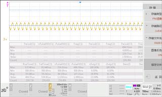

          开始使用的是开关电源输出12V,应变片不变时(理论值为120Ω),Vout输出有交流信号输出
           第二次采用蓄电池(12V/60AH)给测试板供电,,其它条件不变,Vout输出仍然有交流信号
VOUT输出信号如下:
