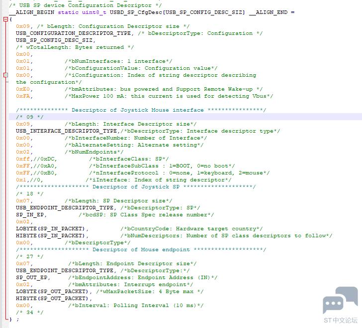

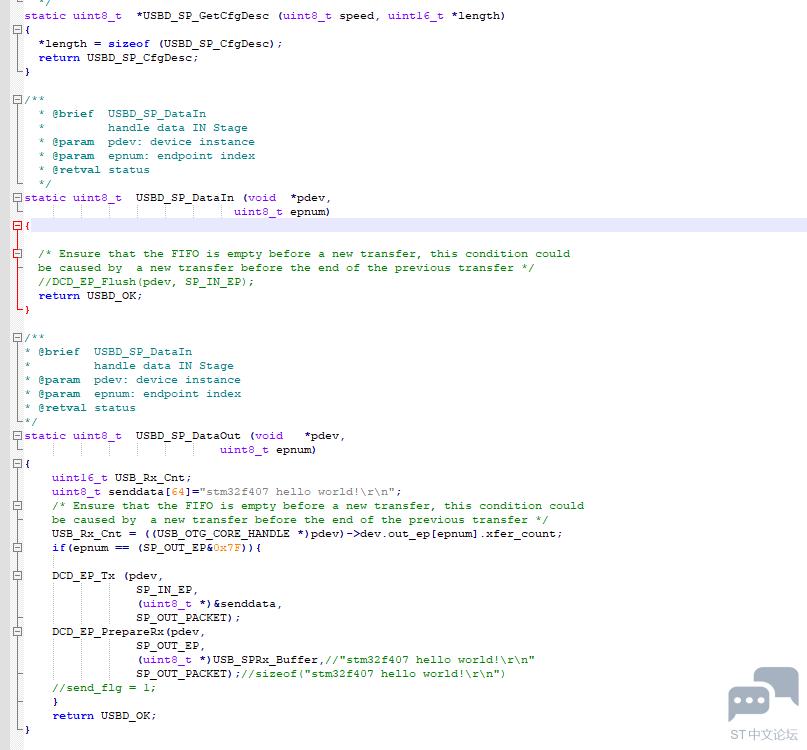

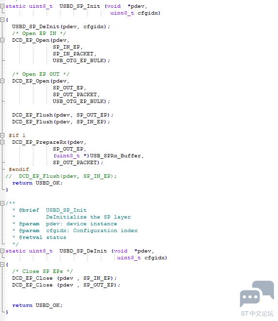

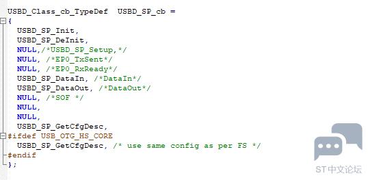

STM32F407作为USB设备时,PC端软件发送的数据(11 22 33 44 55)被正确接收并返回,这实际上是正常现象。以下是一些可能的原因和解释:
1. **CDC模式**:CDC(Communications Device Class)是USB设备的一种标准,用于实现虚拟串行通信。当您使用CDC模式时,您的STM32F407设备被识别为一个虚拟串行端口。这意味着,任何发送到这个端口的数据都会被直接返回,就像普通的串行通信一样。
2. **Bulk传输**:在USB通信中,Bulk传输是一种用于大量数据传输的传输类型。在CDC模式下,Bulk传输通常用于数据的发送和接收。当您在PC端软件发送数据时,这些数据通过Bulk传输发送到STM32F407设备,然后设备将这些数据原样返回,这也是为什么您收到的数据与发送的数据相同。
3. **软件实现**:在STM32F407设备上的软件实现可能非常简单,只是将接收到的数据直接发送回PC端。这种实现方式在某些测试或演示场景中是有用的,但在实际应用中可能需要更复杂的数据处理逻辑。
4. **调试和测试**:如果您正在调试或测试您的USB设备,这种简单的数据回显机制可以帮助您验证数据传输是否正常工作。
5. **确认设置**:确保您的STM32F407设备和PC端软件的设置是正确的。例如,检查USB设备描述符、端点配置等,确保它们支持CDC模式和Bulk传输。
6. **检查代码**:如果您希望实现更复杂的数据处理逻辑,您需要检查并修改STM32F407设备上的固件代码。确保您的代码不仅能够接收数据,还能够根据需要对数据进行处理。
总之,收到与发送相同的数据在CDC模式下是正常的,因为这是一种模拟串行通信的方式。如果您需要实现更复杂的功能,您可能需要修改您的设备固件或PC端软件。
