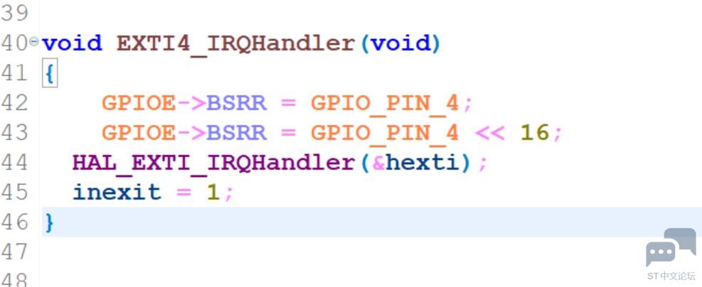

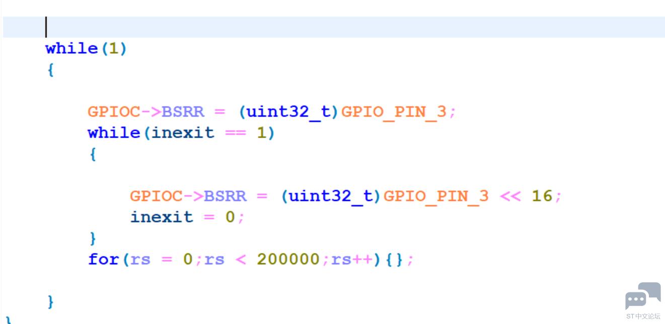

STM32MP135的中断响应时间可能受到多种因素的影响,以下是一些可能的原因和解决方案:
1. **中断优先级设置**:确保你为中断设置了合适的优先级。如果中断优先级较低,它可能会被其他高优先级的中断或任务阻塞。你可以通过修改NVIC(嵌套向量中断控制器)的优先级寄存器来调整中断优先级。
2. **中断使能和清除标志**:在中断服务程序中,确保你正确地使能和清除中断标志。如果中断标志没有被清除,中断可能会被连续触发,导致响应时间变长。
3. **中断服务程序的复杂性**:中断服务程序中的代码越复杂,执行时间就越长。尝试简化中断服务程序,只执行必要的操作,将复杂的处理放在主程序中。
4. **时钟设置**:检查你的时钟设置,确保系统时钟和中断时钟都设置为合适的频率。较低的时钟频率可能会导致中断响应时间变长。
5. **硬件布局**:检查你的硬件布局,确保中断触发源(PC3)和中断接收(PA4)之间的连接尽可能短且直接。较长的连接可能会导致信号延迟,从而影响中断响应时间。
6. **电源管理**:确保STM32MP135的电源管理设置正确,避免在中断期间进入低功耗模式。你可以通过修改电源管理寄存器来调整电源管理策略。
7. **软件优化**:使用优化编译器选项,如-O2或-O3,以减少代码大小和提高执行速度。
8. **使用DMA**:如果可能,使用DMA(直接内存访问)来处理数据传输,而不是在中断服务程序中手动处理。这可以减少中断服务程序的执行时间。
9. **调试和分析**:使用调试工具和分析仪(如逻辑分析仪)来确定中断响应时间的瓶颈。这可以帮助你找到需要优化的代码段。
通过以上方法,你可以尝试优化STM32MP135的中断响应时间。如果问题仍然存在,建议查阅STM32MP135的官方文档和参考设计,以获取更多关于中断处理和优化的信息。
