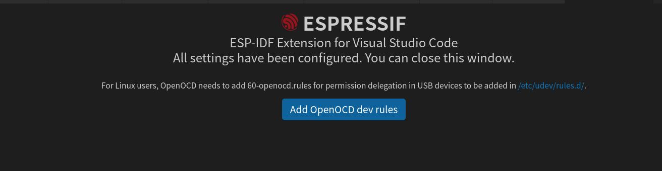

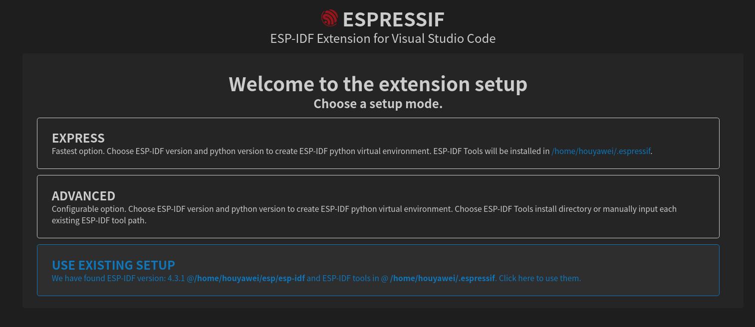

从您的描述来看,您在Linux系统上安装了ESP-IDF,但在安装VSCode插件时遇到了一些问题。以下是一些建议和解决方案:
1. 确保您已经正确安装了ESP-IDF。请按照官方文档(https://docs.espressif.com/projects/esp-idf/en/latest/esp32/get-started/index.html#installation-step-by-step)进行安装。
2. 安装VSCode插件时,请确保您已经安装了Visual Studio Code。如果没有,请从官方网站(https://code.visualstudio.com/)下载并安装。
3. 打开Visual Studio Code,转到扩展视图(点击左侧的扩展图标或使用快捷键Ctrl+Shift+X)。搜索“Espressif”,然后找到并安装“Espressif IoT Development Framework”插件。
4. 如果您在安装过程中遇到权限问题,尝试使用管理员权限运行Visual Studio Code。在终端中,您可以使用以下命令:
sudo code
5. 关于udev规则的问题,您已经尝试了手动复制文件到`/etc/udev/rules.d/`。请确保您具有相应的权限。如果问题仍然存在,请尝试以下步骤:
a. 打开终端。
b. 使用以下命令创建一个新的udev规则文件:
sudo nano /etc/udev/rules.d/99-esp32-developer-rules.rules
c. 将以下内容粘贴到文件中:
ACTION=="add", SUBSYSTEM=="usb", ATTRS{idVendor}=="303a", ATTRS{idProduct}=="{product_id}", MODE="0666", GROUP="plugdev"
其中`{product_id}`应替换为您的ESP32设备的产品ID。
d. 保存文件并退出编辑器(在nano中,按Ctrl+X,然后按Y,最后按Enter)。
e. 重新加载udev规则:
sudo udevadm control --reload-rules
sudo udevadm trigger
6. 如果问题仍然存在,请尝试在VSCode插件设置中手动配置ESP-IDF和OpenOCD路径。
希望这些建议能帮助您解决问题。如果问题仍然存在,请提供更多详细信息,以便我们能更好地帮助您。
