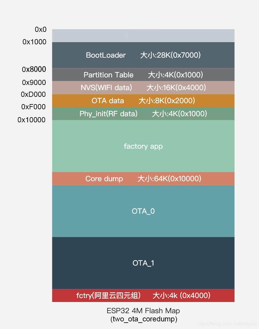

要读取partition table的数据,您可以尝试以下步骤:
1. 确保您的设备已经连接到ESP32开发板。
2. 使用以下命令安装esp-idf工具链(如果您尚未安装):
git clone -b v4.4 --recursive https://github.com/espressif/esp-idf.git
cd esp-idf
./install.sh
3. 创建一个新的ESP-IDF项目:
mkdir my_partition_project
cd my_partition_project
cp -r $IDF_PATH/examples/get-started/hello_world/* .
4. 修改main.c文件,添加以下代码以读取partition table:
