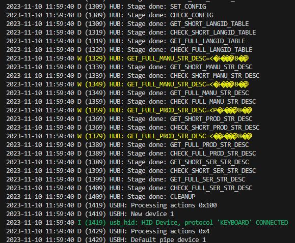

请问usb host如何获得USB设备的描述字符串?

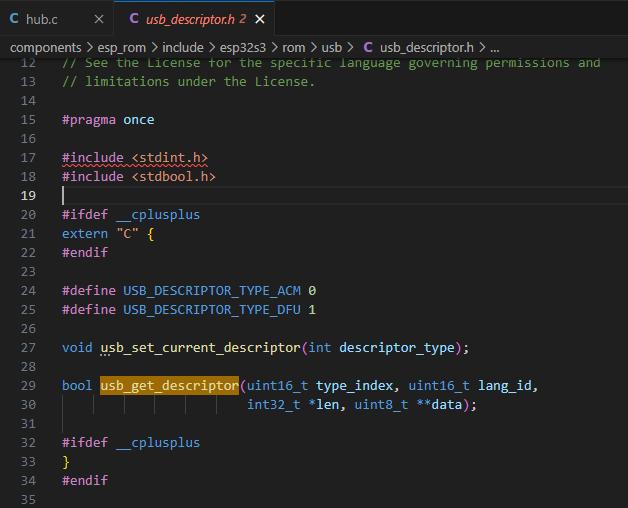

在usb_descriptor.h中有函数声明:                                                                                                                                                函数声明.PNG (25.1 KiB) Viewed 3594 times
但是并没有对应的函数定义。
请问如何根据index、langid来得到描述符字符串?

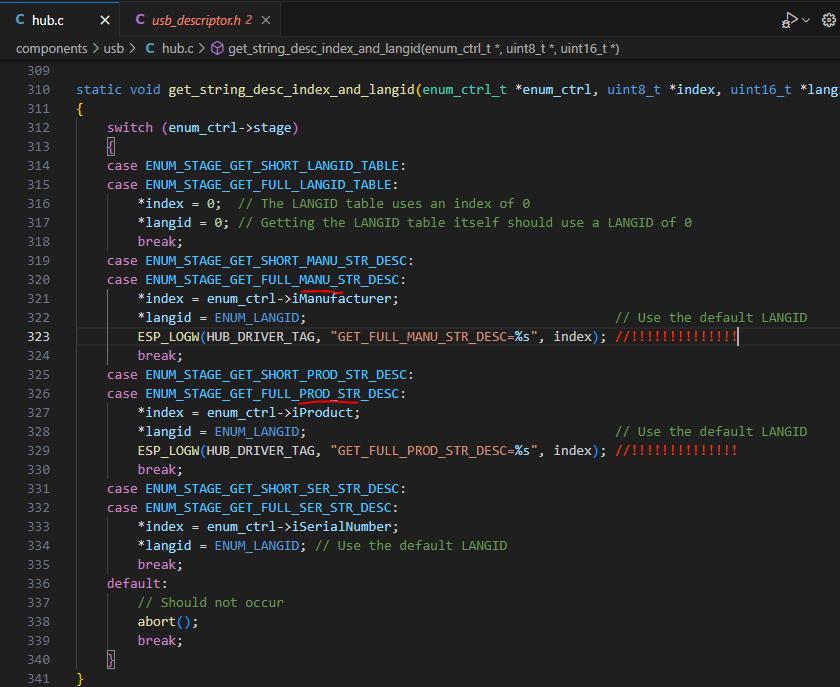

想要获得"Symbol Bar Code Scanner"这个字符串。
尝试增加如下打印:                                                                                                                                                尝试打印.PNG (54.52 KiB) Viewed 3594 times
得到乱码:                                                                                                                                                得到乱码.PNG (52.01 KiB) Viewed 3594 times
