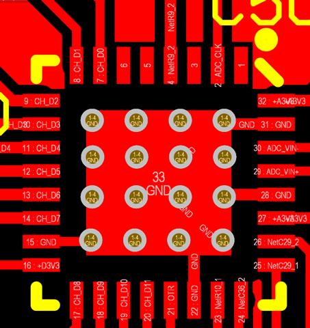

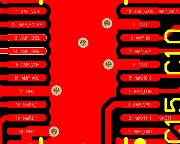

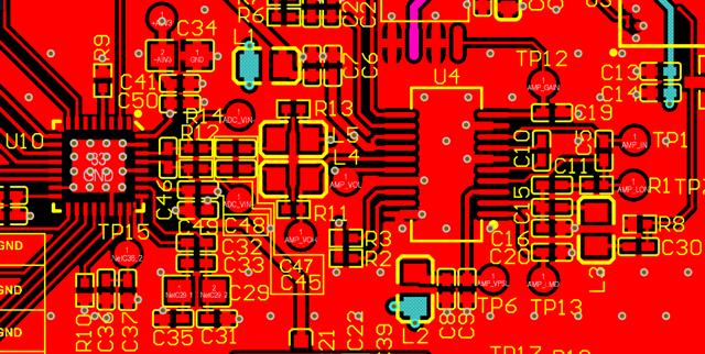

以下是一些建议,以帮助您解决这个问题:
1. 检查AD8331的增益设置:确保AD8331的增益设置正确,以便在不失真的情况下放大信号。增益设置不正确可能导致信号失真。
2. 检查AD9236的采样率:确保AD9236的采样率足够高,以满足奈奎斯特采样定理。如果采样率过低,可能导致信号失真。
3. 检查AD9236的输入电压范围:确保AD9236的输入电压范围与AD8331的输出电压范围匹配。如果输入电压超出AD9236的允许范围,可能导致信号失真。
4. 检查信号源的稳定性:确保信号源(信号发生器)输出的正弦波信号稳定且无失真。不稳定的信号源可能导致信号失真。
5. 检查PCB布局:检查PCB布局是否存在潜在问题,如过长的信号线、过小的电源线或地线等。这些问题可能导致信号失真。
6. 检查信号完整性:使用示波器检查信号在AD8331输入和AD9236输出之间的完整性。如果信号在传输过程中出现失真,可能需要优化信号路径。
7. 检查Zynq的ILA设置:确保Zynq的ILA设置正确,以便正确显示采集的信号。错误的设置可能导致信号失真。
8. 检查软件滤波器:如果您在软件中使用了滤波器,请确保滤波器设置正确,以避免引入失真。
