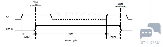

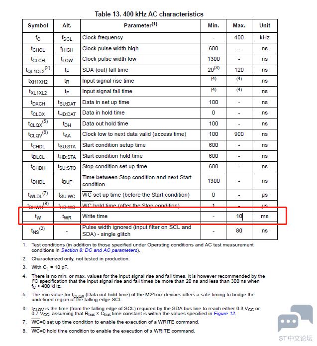

在使用M24M02 EEPROM时,确实需要注意写入数据时的时间间隔问题。以下是针对您提出的问题的解答:
1)为什么是最大10ms,而不是最小?
这个问题的答案与EEPROM的工作原理有关。EEPROM(电可擦写可编程只读存储器)在写入数据时,需要先进行擦除操作。擦除操作需要一定的时间来完成,而这个时间通常是由EEPROM的规格书规定的。在M24M02的规格书中,最大10ms的间隔是为了保证擦除操作能够顺利完成,避免因为连续写入而导致数据损坏或无法写入。
2)这个时间是否和写入的数据量有关,单次写入数据多,这个时间间隔就长?
这个时间间隔与写入的数据量没有直接关系。最大10ms的间隔是为了保证擦除操作能够顺利完成,而擦除操作的时间与EEPROM的规格有关,与写入的数据量无关。但是,写入操作本身需要一定的时间,写入的数据量越大,写入所需的时间也会相应增加。因此,在实际应用中,为了保证数据的完整性和稳定性,建议在连续写入数据时,根据EEPROM的规格书要求,合理安排写入间隔。
为了解决这个问题,您可以采取以下措施:
1. 在连续写入数据时,确保两次写入之间有足够的时间间隔,遵循EEPROM规格书中的最大10ms间隔要求。
2. 在设计程序时,可以考虑使用延时函数(如Arduino中的delay()函数)来实现写入间隔。
3. 如果您的应用场景对实时性要求较高,可以考虑使用其他类型的存储器,如SPI Flash等,这些存储器的写入速度和性能可能会更符合您的需求。
4. 在实际应用中,可以对EEPROM进行多次测试,以确定在特定条件下的最佳写入间隔,从而保证数据的完整性和稳定性。
