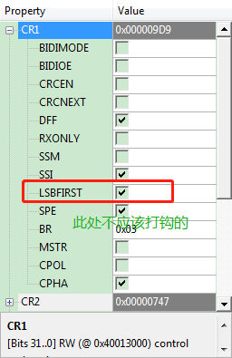

STM32F030使用库函数配置SPI寄存器出错的原因?怎么解决?
我使用STM32F030C8T6作SPI从机,SPI初始化如下:

可是在调试界面查看寄存器时却发现:
(1)本来要配置数据长度为16位的,也就是这句 SPI_InitStructure.SPI_DataSize = SPI_DataSize_16b;寄存器显示的却是8位;
(2)本来要配置从最高位开始移位的,也就是这句SPI_InitStructure.SPI_FirstBit = SPI_FirstBit_MSB;寄存器显示的却是从最低位(LSB)开始移位;
配置函数都是从ST官方例程中移植过来的;本人刚开始接触STM32,用的不熟,被这个问题困扰很久,希望能得到各位大神的指点!

连涣艺
2024-4-11 09:38:22
那就最直接的办法,对照参考手册的寄存器,单步调试,看看哪一步把结果赋值错误了或者哪一步把之前的结果改掉了。注意看寄存器或对应内存的数值,而不是寄存器的显示名称(因为这个和你编译器的有关) 一般说来,很多人用这个库和芯片,不应该会发生这样的问题了。
举报
河神大人
2024-4-11 14:56:27
首先,检查配置函数中的引脚映射是否正确。STM32F030C8T6芯片的SPI1功能可以映射到多个GPIO引脚,确保将引脚映射到正确的SPI功能。
其次,确保SPI时钟已经使能。在SPI初始化之前,需要先使能SPI外设的时钟。使用RCC_APB2PeriphClockCmd函数来使能SPI1外设的时钟。
最后,检查初始化参数是否正确。确保SPI_InitTypeDef结构体中的各个成员变量都设置正确,例如数据传输模式、CPOL、CPHA等参数。
针对以上问题,你可以依次排查和解决,确保SPI寄存器配置正确。
