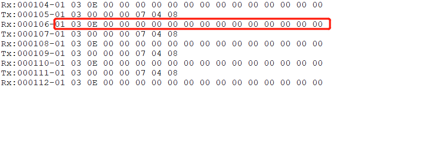

在调用HAL_UART_Transmit_DMA(UART_HandleTypeDef *huart, uint8_t *pData, uint16_t Size)发送数据时,实际发送的数据长度总比我设置的Size少两个。

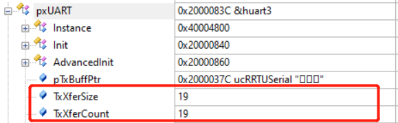

比如配置成HAL_UART_Transmit_DMA( huart3, pucData, 19), 然后在DMA的发送完成中断里观察寄存器,发现串口的发送长度和发送计数器两个值,都是19,应该是对的。DMA配置的是normal模式,通讯的参数是9600bps, 8个数据位, 无校验位 , 1个停止位。
但是,从串口实际发送出来的数据,其实只有17个数。
如果我需要发送19个Byte,我在调用DMA发送的时候,需要将发送数据长度配置为21,即HAL_UART_Transmit_DMA( huart3, pucData, 21)
这个时候,串口发送出来的就是完整的19个Byte了。
