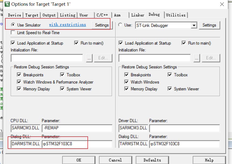

有可能是由于Keil5软件仿真的速度设置过慢导致的。在Keil5软件中,可以通过以下步骤进行速度设置:
1. 打开Keil5软件,点击菜单栏中的"Debug"选项;
2. 在下拉菜单中选择"Start/Stop Debug Session";
3. 在弹出的对话框中,选择"Settings"选项;
4. 在弹出的"Debug -"窗口中,选择"Trace"选项;
5. 在右侧的"Clock"栏中,将速度设置为"Full Speed";
6. 点击"OK"按钮保存设置。
如果以上步骤设置后仍然存在时间走得很慢的问题,可能是由于其他因素引起的。你可以尝试检查以下可能的原因:
1. 检查电脑的硬件性能,如果硬件性能较低,可能会导致仿真运行缓慢;
2. 检查代码中是否存在死循环或者其他耗时操作,这可能会导致仿真运行速度减慢;
3. 确保魔法棒配置正确,并且与目标设备连接良好;
4. 检查Keil5软件的版本是否为最新版本,如果不是,请尝试升级到最新版本。
如果问题仍然存在,建议尝试联系Keil5软件的官方技术支持,获取更详细的帮助和指导。
