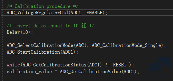

为什么STM32F3 ADC校准一直卡在while(ADC_GetCalibrationStatus(ADC1) != RESET)这个里面?
开启该帖子的消息推送
STM32F3
adc
不知道为什么ADC校准一直卡在while(ADC_GetCalibra
ti

提醒几点供参考:
1、是不是程序一定只死在这里?或者说只是巧合?
2、检查下ADC外设的时钟是否正常开启。
3、检查下电源,尤其VDDA是否正常可靠供电。
提醒几点供参考:
