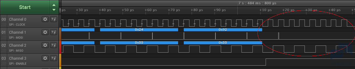

STM32G070 SPI主机只接收模式关闭SPI使能后为什么还有时钟输出?

G070,一个板子实现主机只接收,另一个板子实现从机只发送,
通信
波形上发现主机SPI关闭使能后,片选信号已经置高,仍然有8个时钟输出,如图所示,是要注意什么吗?

主要是这种模式下的时钟是连续发出来的。所以只要判断数据接收后关掉时钟就可以了。
