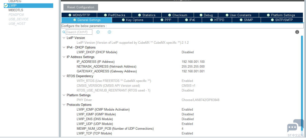

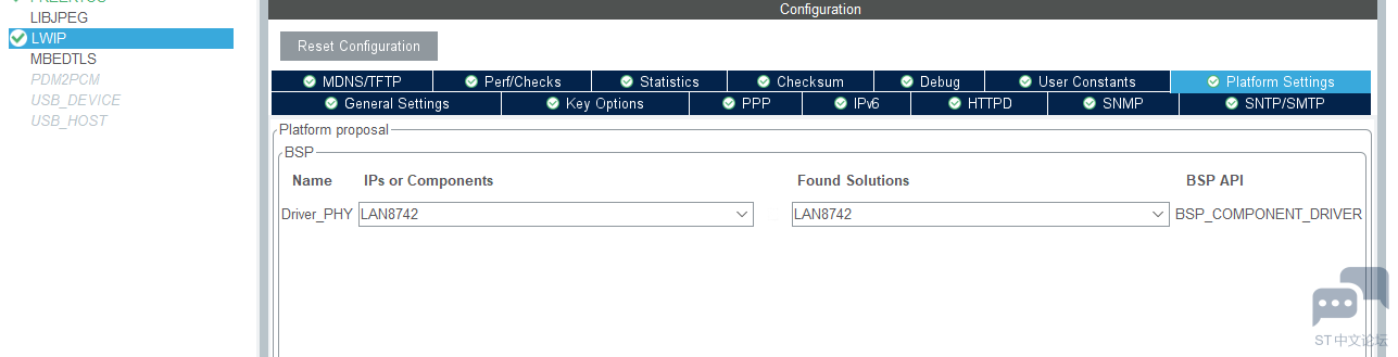

有几种可能的原因会导致无法Ping通:
1. PHY芯片配置不正确:检查LAN8742 PHY芯片的配置是否与硬件一致。确保使用正确的引脚连接,并在CubeMX中正确配置PHY芯片参数。
2. IP地址冲突:确保网络中没有其他设备使用了相同的IP地址。可以尝试在网络中使用不同的IP地址来解决冲突。
3. 静态IP配置错误:确认静态IP配置是否正确,包括网关、子网掩码等参数。
4. 系统时钟设置错误:检查系统时钟是否被正确配置,确保时钟频率与PHY芯片配置一致。
5. 版本兼容性问题:新版本固件(V1.17)可能有不兼容的地方,可能需要查阅固件发布说明或联系ST支持团队以获得帮助。如果可以,建议使用稳定版本(V1.16.2)以恢复正常操作。
另外,建议检查LwIP设置中定义的PING_INTERVAL是否正确。默认情况下,PING_INTERVAL设置为5000(单位是毫秒),可以尝试将其值设置得更小,例如1000,以便更频繁地发送ping请求并更快地得到响应。
如果上述方法都无法解决问题,建议使用调试工具(例如Wireshark)进行网络数据包分析,以确定是否有任何网络通信问题或错误。
