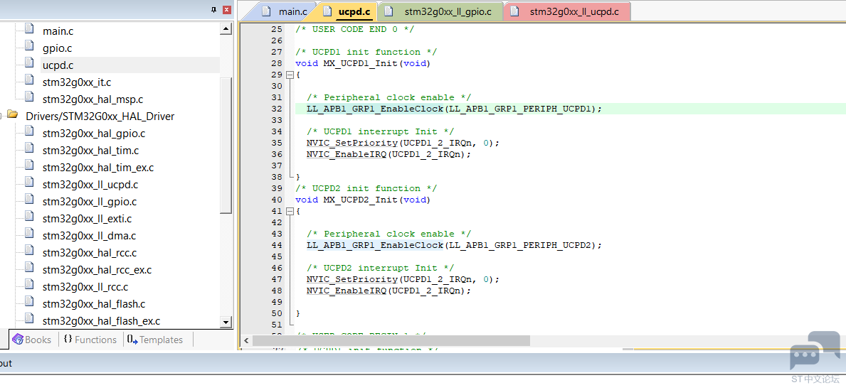

使用CUBEMX生成配置好的UCPD外设初始化代码后,未发现UCPDHAL库函数是为什么?
我使用CUBEMX生成配置好的UCPD外设初始化代码后发现就使能外设时钟且未发现UCPDHAL库函数,是我的CUBEMX版本低了吗。

1.通常来说,CubeMx 是配置了外设,然后生成始化部分代码。配置了外设多少功能就生成多少初始化代码。
2.初始化后的外设如何以各种不同方式的具体工作,由用户决定如何写驱动代码,CubeMx 是不知道也生成不了。
3. 至于哪些工作方式可以参考产品手册,也可以参考厂家提供的库例程。对应的驱动函数也都包含在HAL库中供用户调用。
