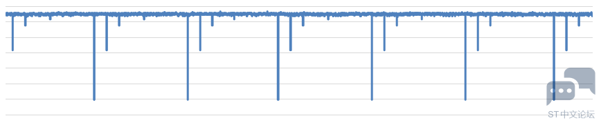

在采样点重合时,两个ADC会互相影响,特别是采样速率较高的ADC受到的影响更大。这是因为采样速率较高的ADC在较短的时间内完成了更多的采样,使得其能量消耗更多,从而导致ADC电压跌落较大。
为了处理这种互相影响的情况,可以尝试以下几种方法:
1. 调整采样速率:采样速率相差越小,两个ADC之间的影响越小。可以尝试将两个ADC的采样速率调整得更接近,以减小相互干扰的影响。
2. 电源隔离:如果可能的话,可以考虑对两个ADC的供电电源进行隔离,以减少电源噪声对ADC的影响。
3. 信号隔离:在输入信号上使用相应的隔离电路,可以将两个ADC的输入信号隔离开,以减小相互干扰的影响。
4. 硬件滤波器:使用合适的滤波器电路,可以滤除输入信号中的噪声,减少采样点重合时的互相影响。
5. 软件处理:在软件端进行相应的处理,例如对采样数据进行校正或者滤波,在一定程度上可以减小互相影响的影响。
