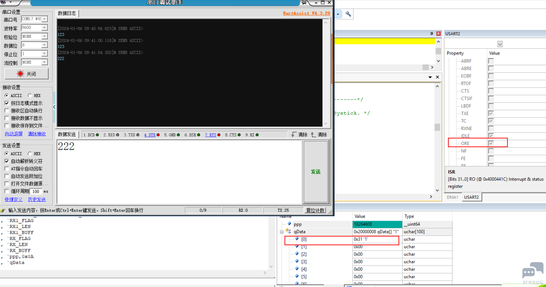

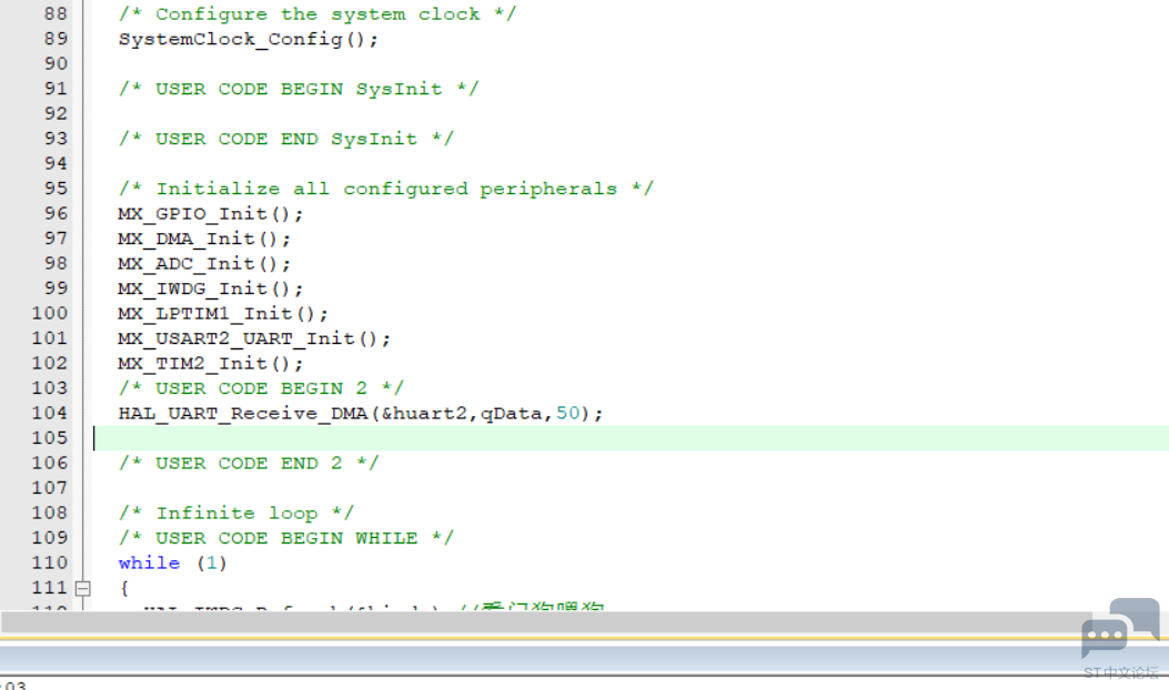

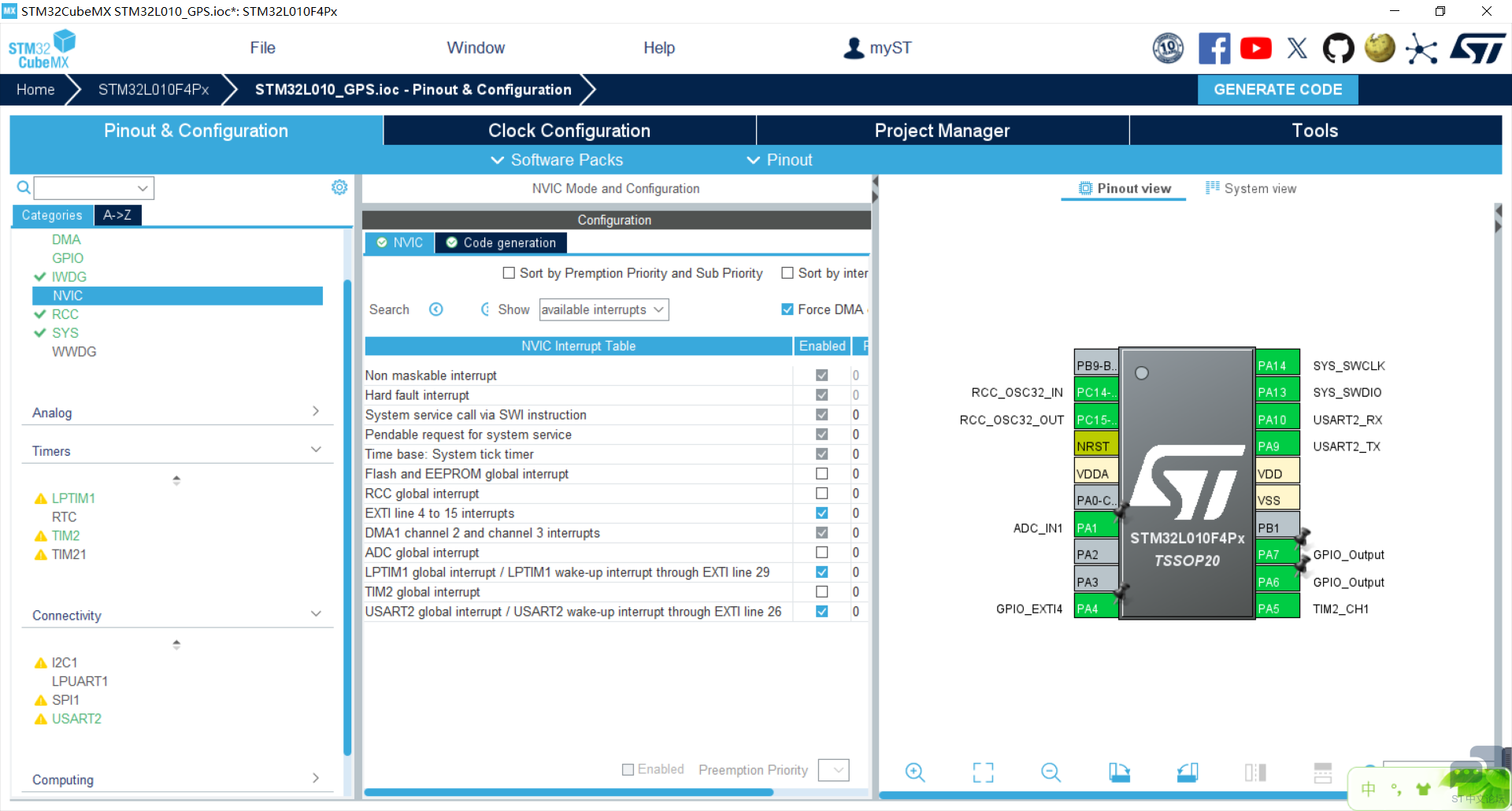

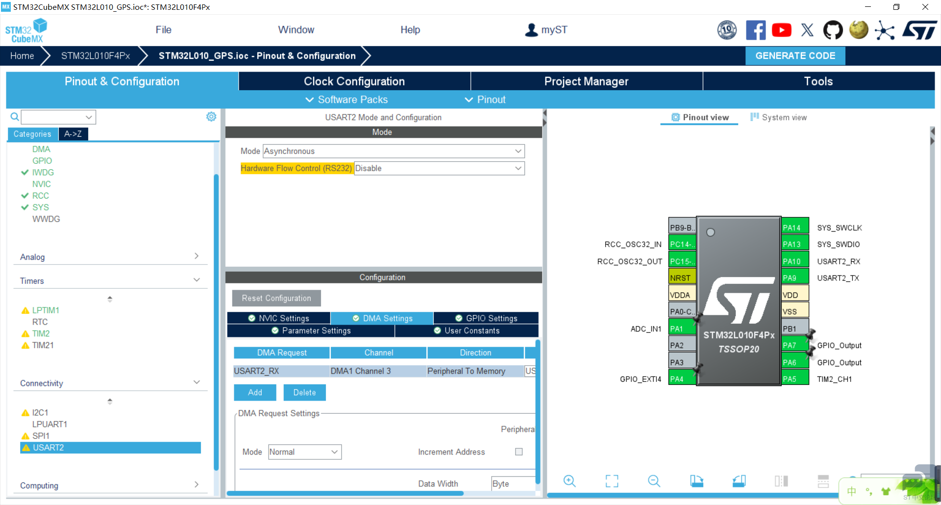

CubeMX生成,在使用DMA串口接收数据时,发送三个字节只能接收一个,而且串口会出现ORE溢出情况,串口就再也不能接收数据了,如果一个字节接收,那么就正常,请问这是什么情况!下面附上代码以及配置图!

注意不要加断点,保证接收数据完整。仿真也要全速进行。我使用G473测试同样的DMA操作,可以正常接收数据。
