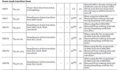

在CYT4BF中从Deepsleep转换到Active时,POWER_DRILL2GO的稳定时间是多少?
我想知道 CYT4BF 中从 DeepSleep 转换到 Active 时核心POWER_DRILL2GO稳定时间。
我根据数据表中的时钟检查了POWER_DRILL2GO模式转换时间。

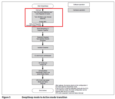

并且在应用笔记中,我确认了从 DeepSleep 转换到 Active 时,Core POWER_DRILL2GO切换是通过 HW 操作执行的。
Q1) 在 CYT4BF 中从 Deepsleep 转换到 Active 时,核心POWER_DRILL2GO稳定时间是多少?
Q2) 数据表中的POWER_DRILL2GO模式转换时间是否包括核心POWER_DRILL2GO稳定时间?
