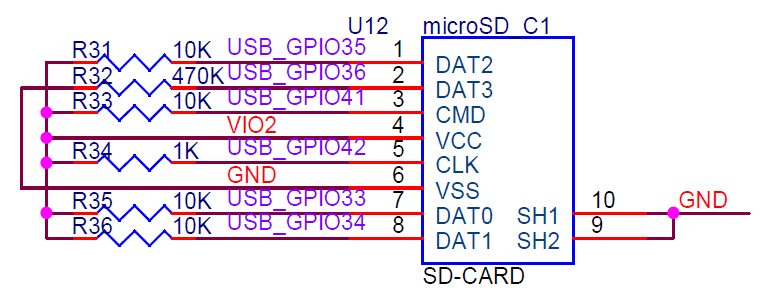

     在我们的板子上通过CyUSB3035来访问MicroSD插槽(只有一个),VIO2提供3.3V电压。
     其中,MicroSD的引脚如下图:
     我将FX3SMassStorage例程修改后,下载到CyUSB3035中运行,调试信息返回“StorageQueryDev (0) failed with code 0x68”。

由于只使用一个S0 port,所以VIO2供电3.3V,VIO3没有供电,VIO4供电1.8V。
     VIO2供电必须是3.3V,启动时必须要3.3V,如果支持低电压,则动态修改为1.8V;VIO4供电始终是1.8V,我在例程中使用串口打印调试信息,后期会使用SPI。
     现在我的板子和串口都是分别直接连接到PC的USB 3.0接口,使用FX3SFileSystem例程可以正确读写SD卡。之前我的板子和串口都是通过一个USB Hub连接到PC的,而且Hub没有外接电源,我想这是之前出现问题的主要原因。
