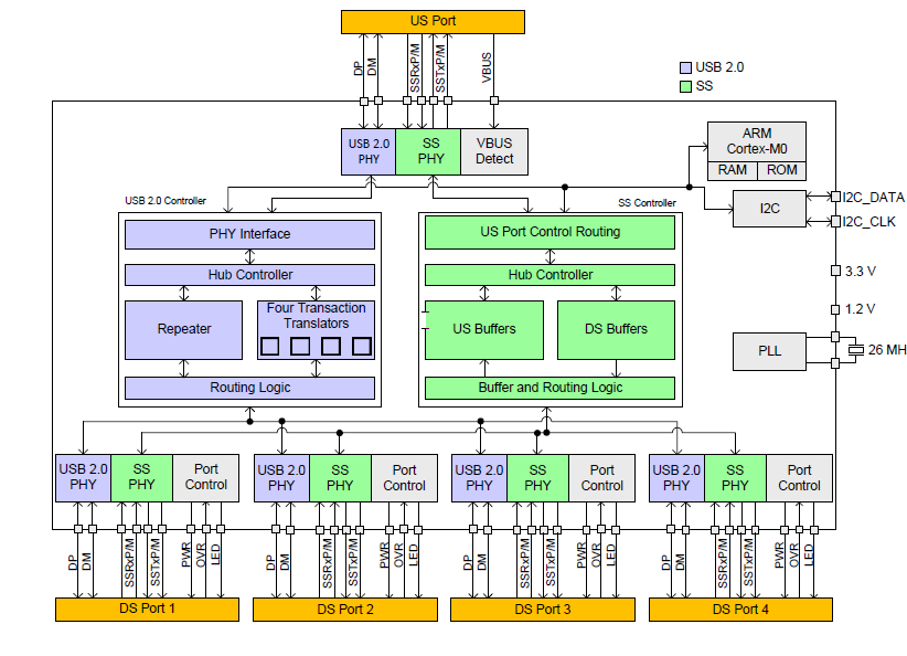

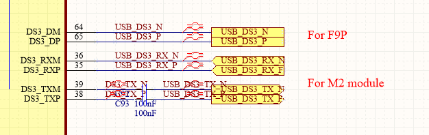

CYUSB3304 DS3的2.0和3.0连接了不同的设备,DS3 2.0接了一个F9P,3.0接了一个5G模组,是否会有问题?
开启该帖子的消息推送
ds3
CYUSB3304 DS3的2.0和3.0连接了不同的设备,DS3我们2.0接了一个F9P,3.0接了一个5G模组,请问这样是否会有问题?谢谢
回帖
(1)
夏日余晖
2024-2-28 15:10:42
理论上来说没什么问题,因为USB2.0的HUB和USB3.0HUB是分开的。
