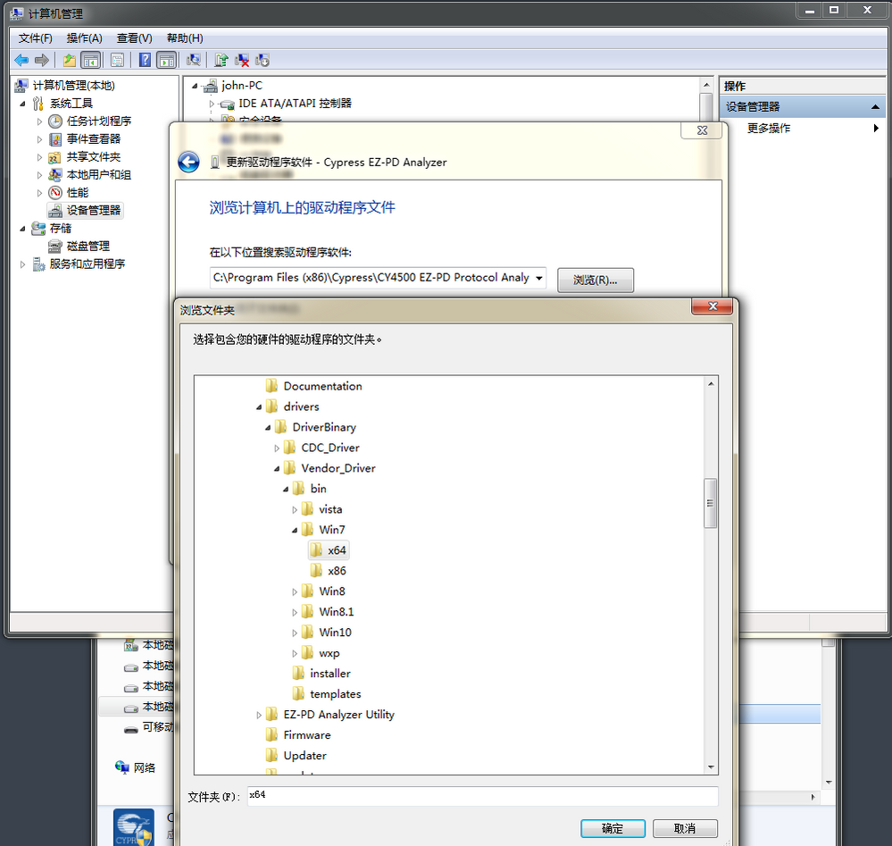

公司买了块cy4500,但是在win7 x64上安装驱动不成功,按照 CY4500快速入门指南上的步骤:
安装了CY4500Setup_RevSA.exe后,
仍然找不到驱动,DriverBinary目录下的 CDC_Driver和Vendor_Driver都试过了,都不行
还有其他什么需要注意的?

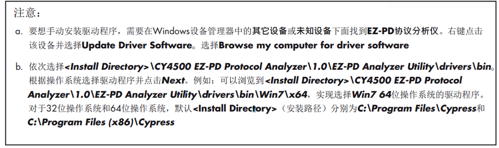

参考附件中的驱动位置。
