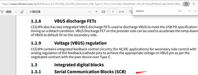

请教下,i2c地址怎么配置那描述的
在上面文档没有找到,抽空帮指点下,谢谢!

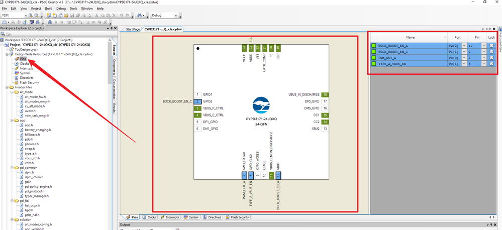

您可以使用 PSoC Creator打开您的CYPAD3171 的 project,然后再Pin这一列看到相关I2C的信息并进行配置。
如果您没有project,你可以下载我们的Power SDK,在里面找到我们提供的 default Project FW,进行操作。
